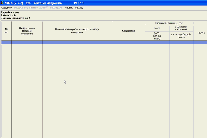

Пожалуйста, подскажите неграмотной, где найти описание выполнения функций множественного набора и замены расценки3
Кобзий
Nina M
1.Множественный набор: заходите в НСИ, выбираете нужную расценку-нажимаете начать/закончить выделение, потом след. поз. так же и вставить группу позиций
2 . По замене расценки не совсем поняла вопрос
идете в НСИ ==> выбираете расценку ==> Insert ==> Insert ==> перешли к другому сборнику ==> повторяете предыдущие шаги ==> потом кликаете правой клавишей мышки и выбираете ==> вставить группу позиций.
все выбранные расценки скопируются в локалку, только у них будет нулевой объем, который проставите потом.
все это проделывается в однотипной базе, к примеру сначала выбираете расценки из базы на новое строительство, а потом из других, если надо

Kobziy
Спасибо! С множественным набором я уже сама разобралась22, а вот с заменой не получается. Под заменой расценки я подразумеваю: если у меня введена расценка например Е6-11-1, а мне нужна Е6-11-3 возможность изменить расценку, не удаляя прежнюю и вводя новую, а путем корректировки шифра расценки (как например в АКР-2)
Кобзий
ясно , а я имел ввиду замену ресурса в самой расценке
Kobziy
ctrl+F3(вставить позицию явно) - это добавление новой позиции, при этом прежняя расценка остается и ее необходимо удалять, а удобнее было бы просто поменять.
И еще хотелось бы иметь возможность в материальных ресурсах менять единицы измерения, это гораздо удобнее и быстрее чем каждый раз создавать индивидуальную позицию.
