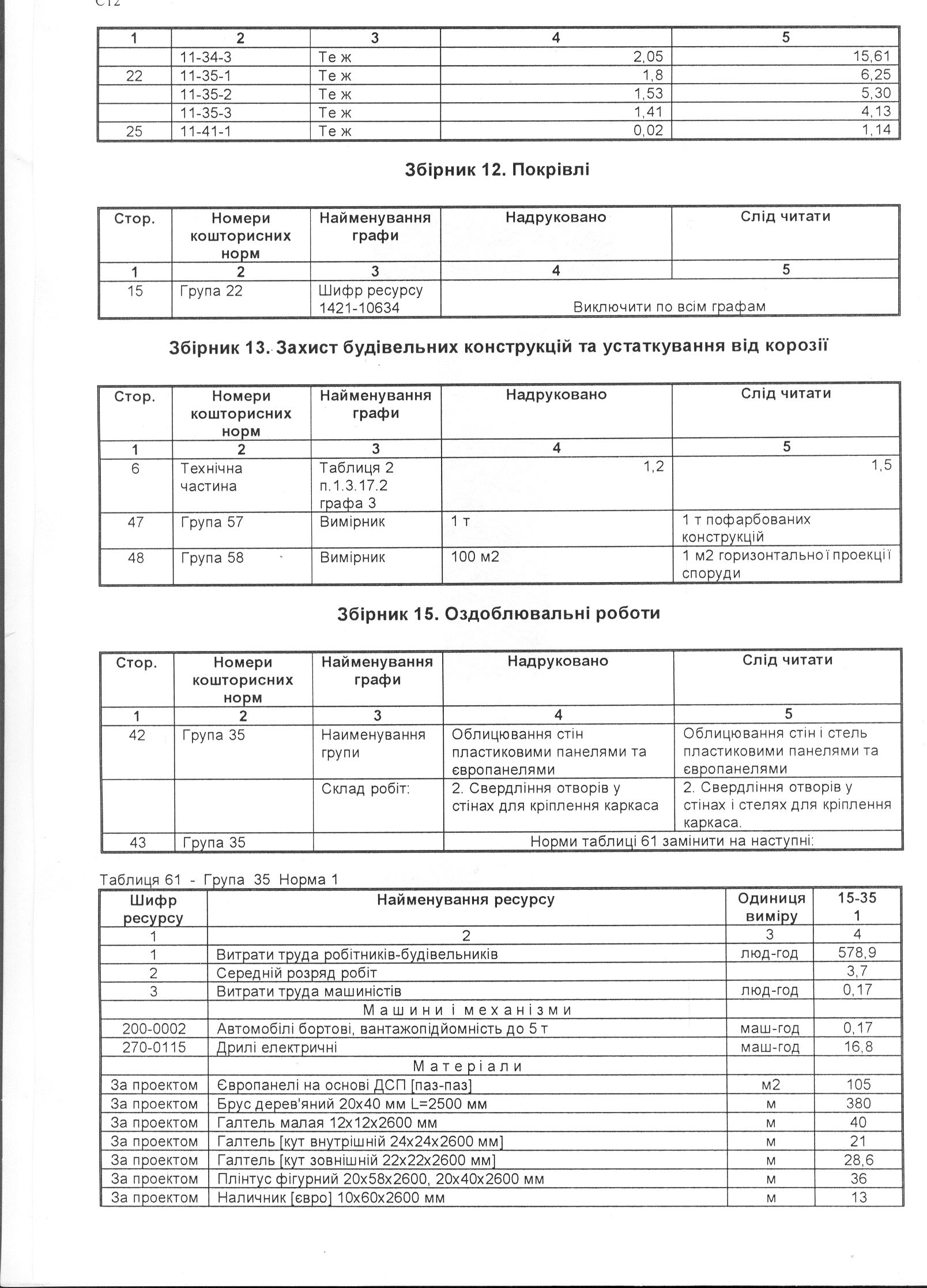

Помогиге ,пожалуйста,ответить на вопрос КРУ -почему при введении библиотечной поправки 1.3.17.2 "Поверхні зі зняттям окалини або старої фарби площею більше 50% очищювальної поверхні" при работе в системе АВК-5 коэфициент к затратам рабочих -1,5, а в таблице в печатном варианте прописан к=1,2 Приказом 392 от 6.12.02 было введено дополнение №3 к этому сборнику,но найти его не удалось.Может там было введено изменение коэфициента?
должно быть 1.5, в свое время была ошибка в украинском варианте сборника. Чуть позже скажу, где про эту ошибку публиковали пояснение/
пояснение было в 2002 году в изменении №3, если получиться я его выложу
