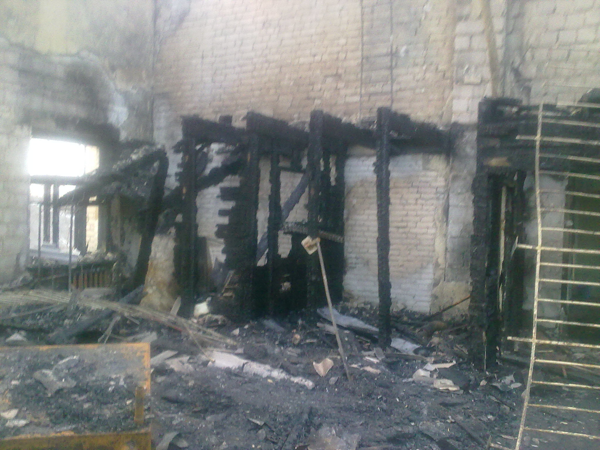

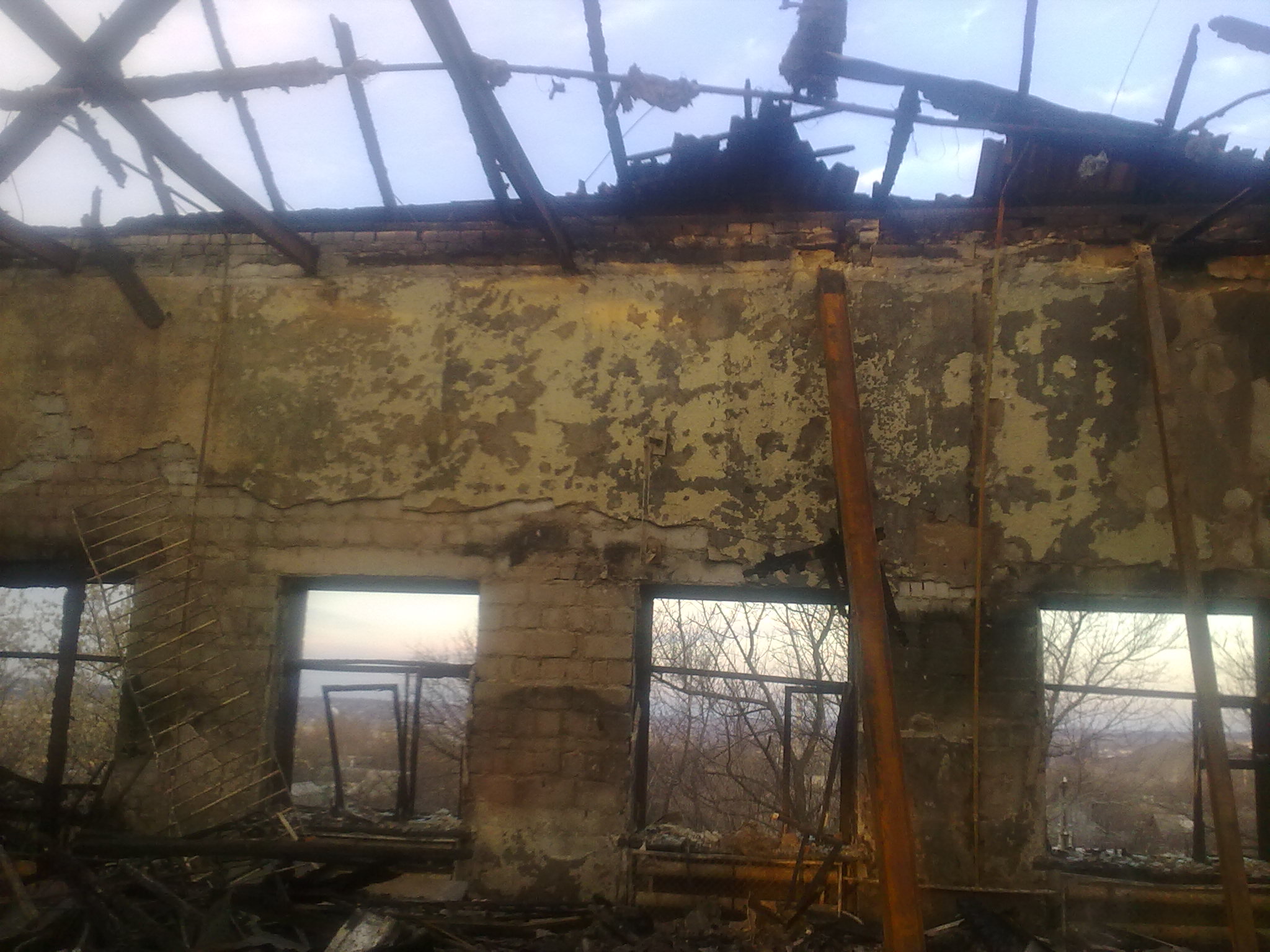

Сгорел спортзал в школе на 3 этаже.
Мер как всегда кинул в прорыв.
Вопрос: существуют ли повышающие к-ты или др. применяемые при ликвидации последствий ЧП, на условия работ например?
[463.67]
Больно мусора много, горелый, убирать плохо, а 24 декабря надо закончить новую кровлю.
Как-то хочется напряги компенсировать.
[567.35]
стены вроде не пострадали сильно, по новой их возводить не будете.
а вот уборочку нужно организовать по отдельной норме
Так убрали уже, на пол сегодня катают рубероид нижний слой, пока не накроем крышу, чтоб не так затекало в столовую.
Вот сижу сочиняю разборку как раз.
А уборку - пока только
- р11-50-1
- р20-39-1
- р20-43-1
- с311-10М
Может кто чего дельного присоветует?
