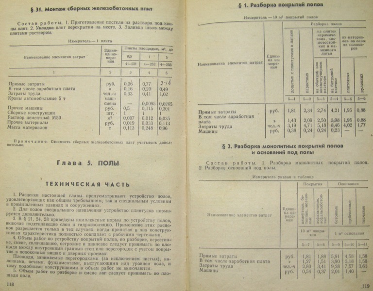

это Единый Республиканский Каталог Унифицированных Единичных Расценок 1986г.
могу сфоткать страничку

ksilit написал:
Буду вечно благодарен 37
ksilit, АБорис, это старый сборник на ремонтные работы, ЕРК его просто раньше называли, давно отменен вместе со всеми ЕРЕРами 84-го с переходом на ресурсную систему определения ст-ти стр-ва
по еркуеру многие техкарты сделаны, например церезита

ksilit, но применять в чистом виде сейчас эти расценки нельзя... отменены!!
стоит одна такая книжка на работе, вторая где то дома валяется... ничего не выбрасываем)))
да нормы времени брать только(для калькуляции)
можно и по ЕНиРу Е19-29 и Е19-30 посмотреть(это правда устройство) с К на демонтаж....
ksilit, устройство с к= на д-ж как раз слишком много получается, мы почти весь пост об этом говорим)))
это помню...но раз нет решения. можно взять по еркуеру либо по ениру и утвердить у заказчика(время работы). на крайний случай текстовую сделать.
но в том же еркуере в столбце пишется разборка цементных мозаичных и бетонных покрытий и все по одному времени.
может и не стоит изобретать велосипед а воспользоваться, как выше говорилось разборкой цементых покрытий
я бы взяла разборку как цементных покрытий и не парилась, но народ тут усиленно против был, что это мало, а как оказалось это даже многоGrin
