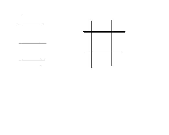

Всем добрый день..... У меня вот вопрос, любопытный. Согласовываем смету у заказчика. Работы по устройству монолитных ж/б стен.
На установку арматуры взяты расценки ЕД6-63-68(69,70) - утановка арматуры в стены с двойной арматурой, соответственно на укладку у бетона применены расценки ЕД6-66-21, с библиотечной поправкой на укладку смеси в станы с двойной арматурой.
Возникло разногласие по поводу понятия ДВОЙНАЯ АРМАТУРА.
Я считаю что двойная арматура - это как раз мой случай, когда каркас стены состоит из 2-х параллельных вертикальных сеток (плоских каркасов), соединенных между собой арматурой меньшего диаметра., а одинарная арматура - это когда такая сетка в стену устанавливается одна....
Заказчик настаивает что двойная арматура - это когда каркас стены делается как бы из стержней которые идут впритык по 2 штуки и соприкасаются по всей плоскости каркаса (ну..... ну или как то так...(сам до конца не понял) . небольшую зарисовку прикрепил к сообщению... (вид на стену сверху).
Ну и говорит - дайте мне документальное подтверждение понятия двойная арматура - или меняйте на одинарную....
В общем надеюсь, что понятно изложил суть вопроса... кто чем может - помогите. Буду признателен....

Хмелюк Виталий, заказчик не прав!!! двойная арматура это как на первой картинке, если это поперечный разрез стены, но где прочесть ссылки нет... справочники полистать надо...
Змінено: Anna777, July 06 2011 12:56
"стержней которые идут впритык по 2 штуки и соприкасаются по всей плоскости каркаса" - что даёт такая конструктивная особеность и где Ваш заказчик такое вообще видел?

вот и я так думаю, но вот как обосновать - не знаю...... в инете что то ниче не нахожу.... единственное что нашел
Двойная арматура в железобетонном элементе применяется для восприятия усилия в сжатой зоне, если не представляется возможным или нецелесообразно увеличивать его геометрические размеры, а сечение с одиночной арматурой оказывается переармированным. Двойная арматура также необходима при действии знакопеременной нагрузки, когда верхняя зона, в обычных условиях сжатая, может оказаться растянутой. источник: http://www.buildingideas.ru/?p=1155
но из того что там написано - получается, что как бы речь о втором рисунке...... (веть сечение 2-х арматурин 10 диаметра будет в почти 2 раза меньшим чем сечение одной арматурины 20 мм).... и потому применение двойной арматуры (как на втором рисунке) позволяет уменьшить сечение армирования)... при той же несущей способности...эххх....((

мы - проектировщики и подрядчики в одном лице.... разьяснить то и я могу...... что я и сделал.... в ответ получил - покажите мне документ в котором написано (нарисовано), что двойная арматура - это то о чем мне говорите вы (картинка 1), а не то что имею ввиду я (картинка 2). Ну или меняйте расценки на одинарную арматуру.... Тех часть перечитал - ничего не нашел там... надо завтра СНИП глянуть..... мож там что то есть....

Две параллельные соединенные сетки называются пространственным каркасом, но не двойной арматурой.
Заказчик прав 100 пудов.
Действительно речь идет о двух стержнях арматуры, установленных впритык друг к другу. Ребристые плиты так армируются.
И в перегородках (стенах) допустимо.
специально еще спросила у наших прорабов, тоже ответили что двойная арматура это когда устанавливаются отдельные стержни у одного края стены и у другого, а между собой перевязываются хомутами...
надо по-любому искать в тех.литературе...

Это называется: двойное армирование, пространственная арматура, каркас.
В нормах ЕД6-63-63..70 сказано: Установка арматуры отдельными стержнями со сваркой узлов в стены и перегородки с одинарной (и двойной) арматурой, диаметром...
В составе работ: Установка арматуры отдельными стержнями со сваркой узлов. - Т.е. по барабану, сетка это или каркас, на скорость не влияет, потому что: если несущая арматура 16, распределительная - 12, а соединяются сетки в каркас диаметром 8, то для каждого диаметра арматуры будет браться своя расценка с соответствующим количеством.
А при установке двойной арматуры (впритык) задача усложняется и норма увеличивается.

переварил написанное......склоняюсь что расценочки с двойной мне придеться всетаки поменять на одинарную......

сегодня спрашивала снова у своих спецов... короче кто то кого то не понял, термины двойная арматура и двойное армирование перепутали, вообщем АВК полностью прав!! сори что чуть не ввела вас в заблуждение))
кстати, сколько монолитом занимаемся, ни в одном проекте такой двойной арматуры, как на второй картинке, не встречали...

ЦО № 5 2009. стр.80
в разъяснениях разработчиков ДСТУ (что они имели в виду Smile)
" Арматура является одинарной, если рабочие стержни расположены только в растянутых частях конструкций.
Арматура является двойной,если рабочие стержни расположены не только в растянутых, а и в сжатых частях конструкций."
И ссылаются на Справочник "Расчет и конструирование частей гражданских зданий " Л.Е.Линович (Киев,"Строитель",1972, стр.62)
Leana1407
Т.е. если в перекрытии имеются нижние и верхние сетки, то нижние расположены в растягивающихся частях, а верхние -в сжатых , т.о. арматура - двойная...
Leana1407, но здесь не перекрытие, а стены....3
Leana1407
это,как пример, а по стенам,надо чертежи смотреть
