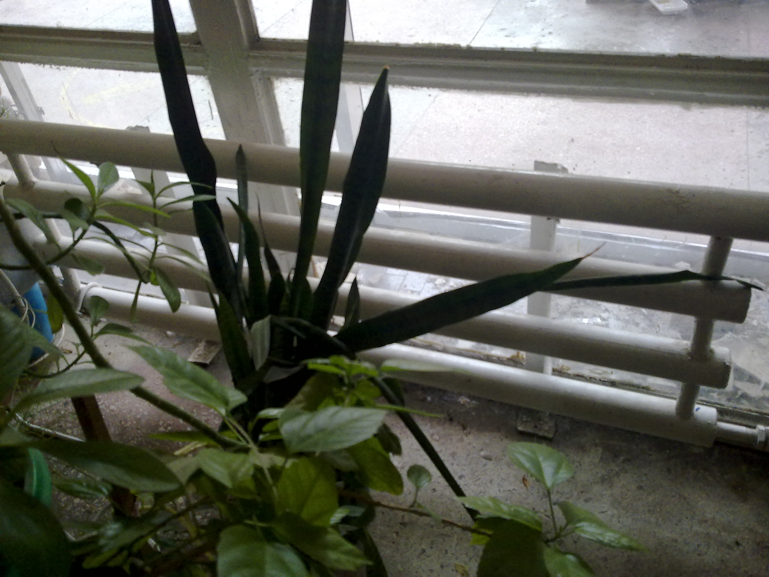

разжевываю: идут работы по замене фасадного остекления. сейчас там система состоящая из двух остекленных конструкций, возле внутреннего остекления расположены регистры. замена будет на систему, состоящая из одной конструкции с остеклением, в связи с чем решено ближе к нему перенести эти самые регистры. вот фотка
[667.66]
Я б взял замену двух згонов и прочистку радиатора до 160 кг.
К этим регистрам погонаж лучше не просчитывать.
Я бы взял:
1.демонтаж - Р15-46-1прим (масса регистра не будет больше 80 кг и состав работ идентичен - разборка сгона)+демонтаж кронштейнов (пошукайте расценки на железяки применительно);
2.монтаж - Р15-92-1 (труба нитки до 70 мм), в этой расценке надо обратить внимание, как считается объем: общая длина регистра или сумма длин 4-х труб (см. техчасть).
Кроме этих работ у вас будет еще демонтаж и монтаж самих труб отопления.
