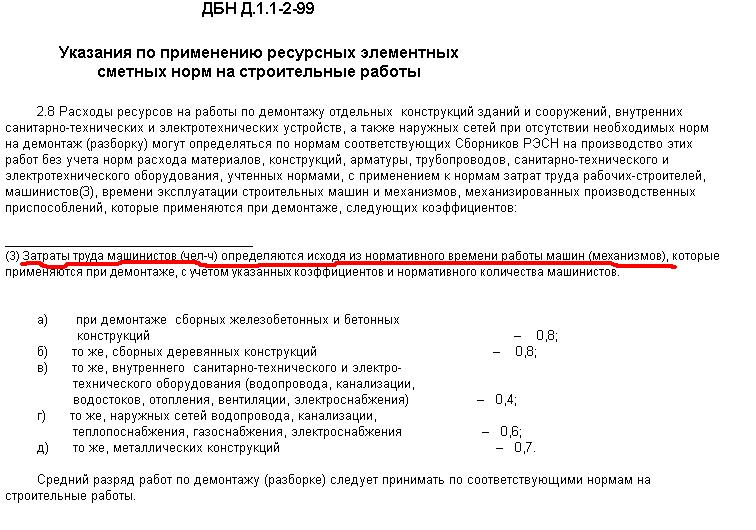

В расценке на демонтаж м/к к Н5 применен к-т 0,7. Нужно ли применять этот к-т повторно к Н4?
Мнения в нашем колективе разделились, но ведь логично посмотреть в ресурсы расценки: в шифре 3 при двойном применении к-та 0,7 будем иметь 0,49 к нормативным затратам труда машинистов, то есть к Н4 его применять смысла нет. Или я не прав?

в общих указаниях все написано.
qwerty приєднав зображення:
[101.15]

это понятно и для меня и для Вас, как объяснить правильность или неправильность применения к-тов проектному институту?

Примините Н1-0,7 а потом к этой же расценке примините Н5 и Н4 и увидите что во втором варианте меньше а если только к Н5 то будет та же самай цена что и при Н1

читать вместе с ними по словам, и каждое слово разъяснять. Они ж не совсем отсталые, думаю поймут.
