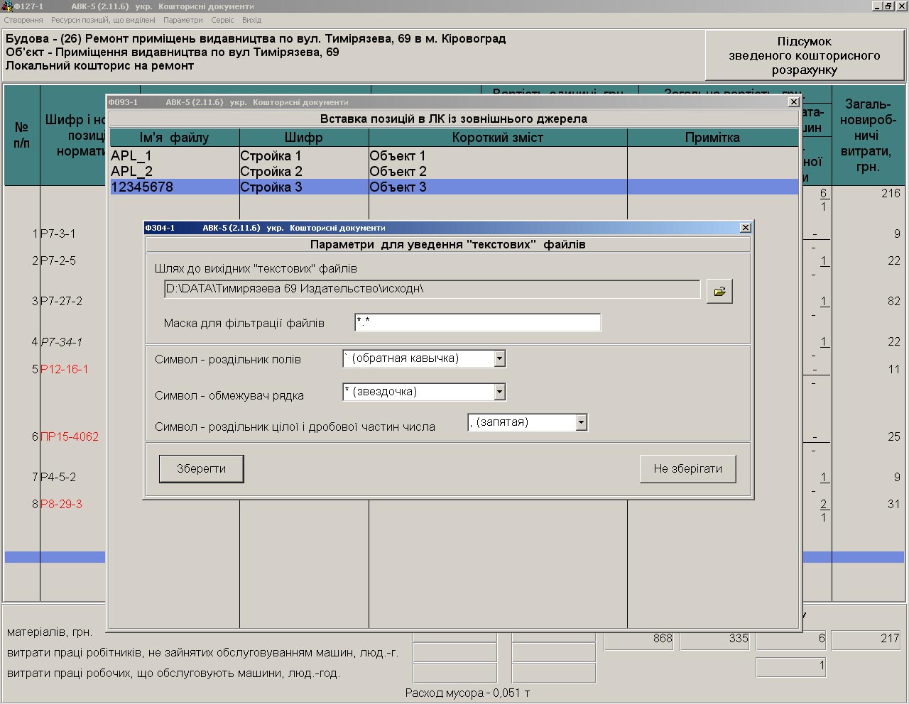

Подскажите что он хочет
Rusinov приєднав зображення:
[95.26]
(067)6372281 позвоните
Rusinov
проблема в наборе, программе или генетическом коде??
в настройке ввода файлов текстовых
когда в форме ввода текстовых данных находитесь(окно Ф093-0), F9 нажмите и сделайте настройку как на картинке
Rusinov
Настройки такие-же непомогает
[217.64]
хм...нормально вводится проверил на украинской редакции.

понял в чем проблема, у Вас много лишних знаков присутствуют.
дайте еще раз доступ покажу, мало того я немного не прав насчет материалов оказался, вводятся нормально
Змінено: ksilit, July 23 2012 12:01
Rusinov
5414
почистите лишние знаки и все будет нормально
