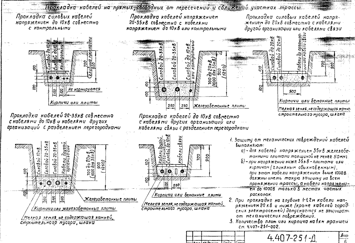

Добрый вечер. В каких случаях будет правомерно применение расценки М8-142-2: если проложена одна кабельная линия состоящая из 3-х одножильных кабелей скрученных в треугольник, или только если в одной траншее проходят несколько кабельных линий на определенном расстоянии друг от друга? Может где-то есть разъяснение по этому поводу?
пучек из трех кабелей связанных в треугольник = 1 кабель в траншее
вот только подрядчик упорно не хочет этого понимать
