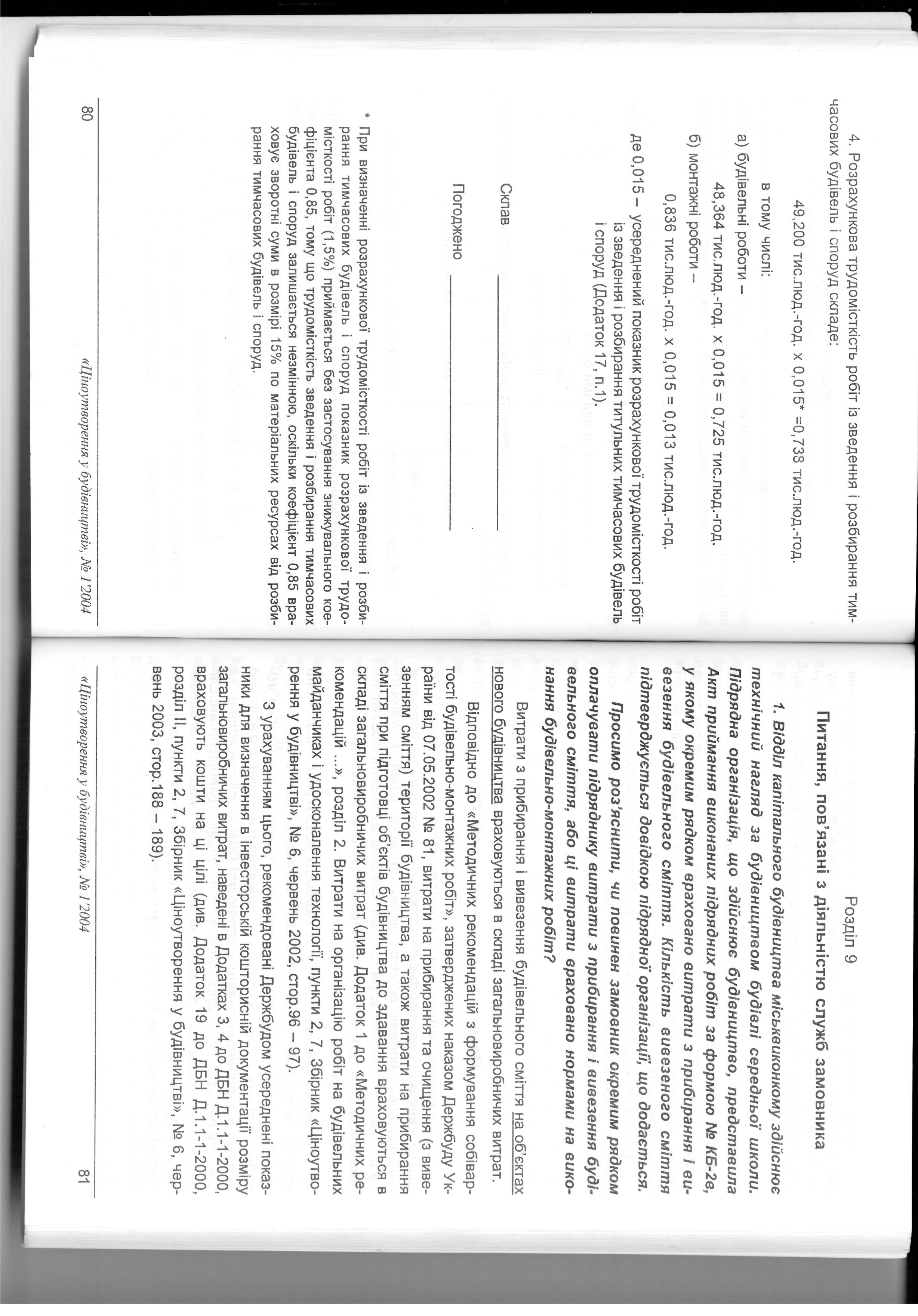

дзвонив в Інпроект проконсультували і щесказали дивтись розяснення в Ціноутворенні за 2004 рік.
як вони пояснили, якщо нове будівництво тоді очищення від сміття в загальновиробничих.
якщо ремонт або реконструкція тоді треба (можна) давати додатково навантаження і перевезення.
звідки сміття взяти. в розцінках на розбирання по нормі є сміття. значить можнак передбачати його вивезення.
у розцінці що написав вельмишановний Вит Р18-199-... та Р18-120-... нема в розцінці сміття. тоді я так догадуючь сюда треба тулити Р18-120-3 вимірник м3. і тоді перевезення переводити на тони.
Особисто для мене появляється 1 момент:
Якщо підрядник вивозить сміття тоді, як найправильніше підтвердити тонаж і відстань. взяти довідку від полігону твердих побутових?
на сертифікації не пояснили всю картину, всі нюанси. мене запутали я інших. не люблю коли виривають слова з пісні.
якщо хтось хоче щось добавити, прошу приєднуватись.

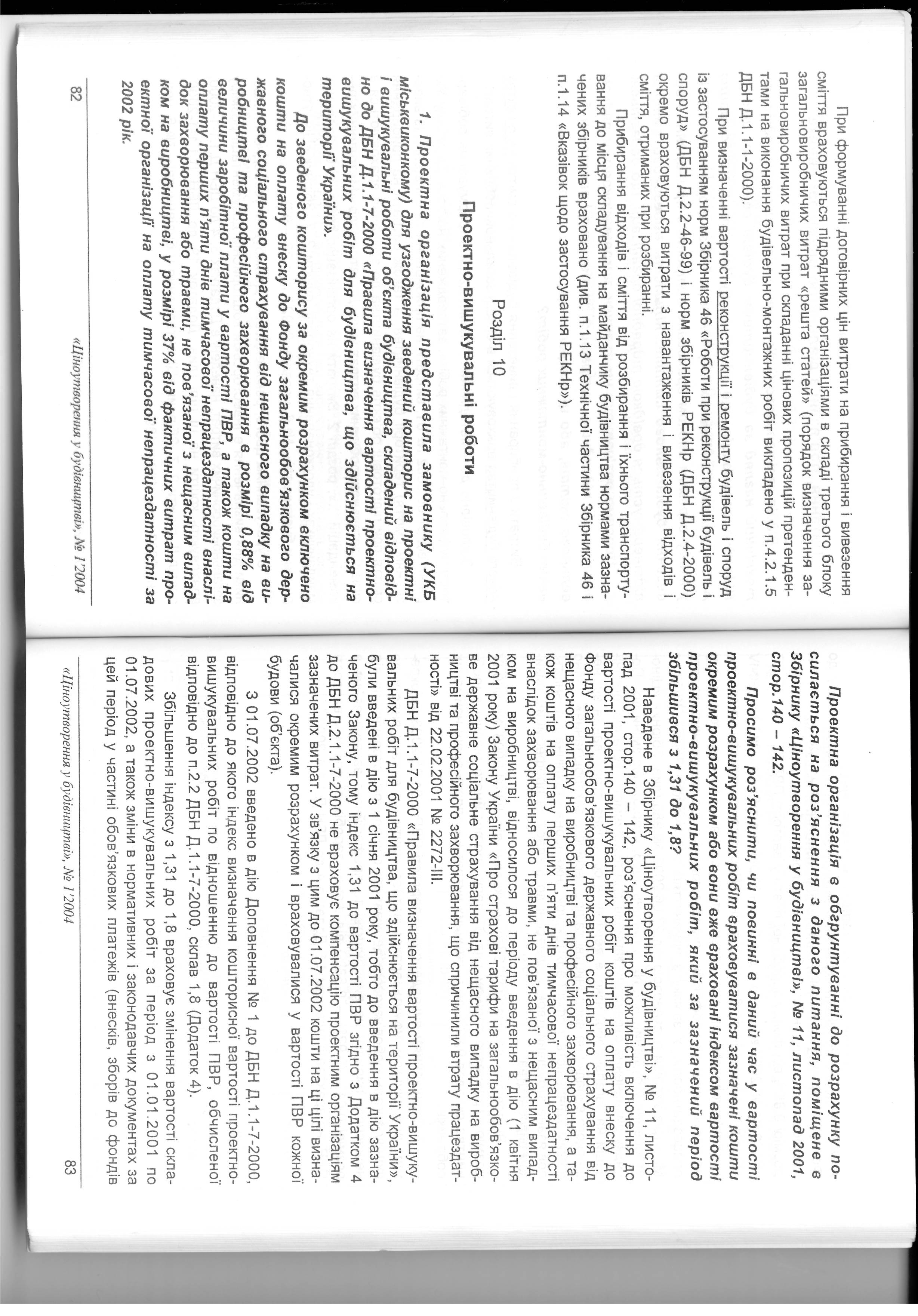

додаю скани.
[702.27]
продовження
[976.11]
Мусор
[spoiler]Затраты по уборке и вывозу строительного мусора на объектах но­вого строительства учитываются в составе общепроизводственных рас­ходов.
При формировании договорных цен затраты на уборку и вывоз мусора учитываются подрядными организациями в составе третьего блока общепроизводственных расходов «остальные статьи» (порядок определения общепроизводственных расходов при составлении ценовых пред­ложений претендентами на выполнение строительно- монтажных работ изложен в п.4.2.1.5 ДБН Д.1.1-1-2000). При определении стоимости реконструкции и ремонта зданий и со­оружений с применением норм Сборника 46 «Работы при реконструкции зданий и сооружений» (ДБН Д.2.2-46-99) и норм сборников РЭСНр (ДБН Д.2.4-2000) отдельно учитываются затраты по погрузке и вывозу отходов и мусора, полученных при разборке.
Уборка отходов и мусора от разборки и их транспортировка к мес­ту складирования на площадке строительства нормами указанных сборников учтены (см. п. 1.13 Технической части Сборника 46 и П.1.14Щ «Указаний по применение РЭСНр»).
При подготовке к производству строительно-монтажных работ, их осуществлении и вводе объектов в эксплуатацию оформляются различные документы (разрешения, акты, справки, согласования и т.п.), за выдачу которых по решению соответствующих орга-нов взимается плата (платные услуги). К таким услугам относится выдача ордеров на право производства работ, выдача заключений о качестве воды (анализы воды), проведение радиационных обследований помещений на допустимые уровни излучения (гамма-излучение, Радон-222), составление геодезической схемы фактического расположения инженерных сетей, выдача справок бюро технической инвентаризации, согласования по организации дорожного движения, услуги коммунальных предприятий по переработке строительного мусора, вывозимого с объектов реконструкции и ремонта, затраты энергоснабжающих предприятий при подключении электрических сетей к действующим трансформаторным подстанциям, при врезках в действующие сети теплоснабжения и т.п.
Средства для оплаты таких услуг учитываются в инвесторской сметном документации на основании исходных данных заказчика (см. Приложение Б «Примерная номенклатура сводного сметного расчета стоимости строительства» к ДБН Д.1.1-1-2000, глава 10, п.53 «Средства для оказания услуг, связанных с подготовкой к производству работ, их осуществлением и вводом объектов в эксплуатацию, и формированием страхового фонда документации»).
За счет указанных средств заказчик осуществляет оплату непосредственно организациям или предприятиям за оказанные ими услуги, или согласно условиям договора подряда компенсирует подрядчику указанные затраты на оплату таких услуг.
В договорную цену, Акты приемки выполненных подрядных работ (типовая форма № КБ-2в), Справки о стоимости выполненных подрядных работ (типовая форма № КБ-3) указанные затраты не включаются, а оплаченные подрядчиком услуги компенсируются заказчиком на основании счетов подрядчика с подтверждением предъявленных сумм соответствующими документами, расчетами.[/spoiler]

Ви мене пробачте, але по Вашій відповіді зразу видно, що Ви ніколи не складали кошториси на капітальний ремонт (реконструкцію) автомобільних доріг. Як можна написати, що вивезення фрезерованого асфальту - це загальновиробничі??? це по-перше, по-друге - який нормальний дорожник вивезе таке "сміття" на полігон, ящо за фрезерований асфальт на асфальтних заводах підрядникам продають асфальт зі знижкою.
Р.S. Р18-199-1,2 (2. Знімання асфальтобетонного покриття зі здрібнюванням і навантаженням подрібненого асфальтобетону в кузов автомобіля-самоскида. - так що "тулити" (додавати) нічого не треба Wink)
Вит, полностью с вами согласна!! при ремонта асфальтобетонных покрытий с фрезерованием включаем только вывоз, погрузка учтена в расценке... вывоз мусора от снятия слоя асфальта это не ОПР!!
