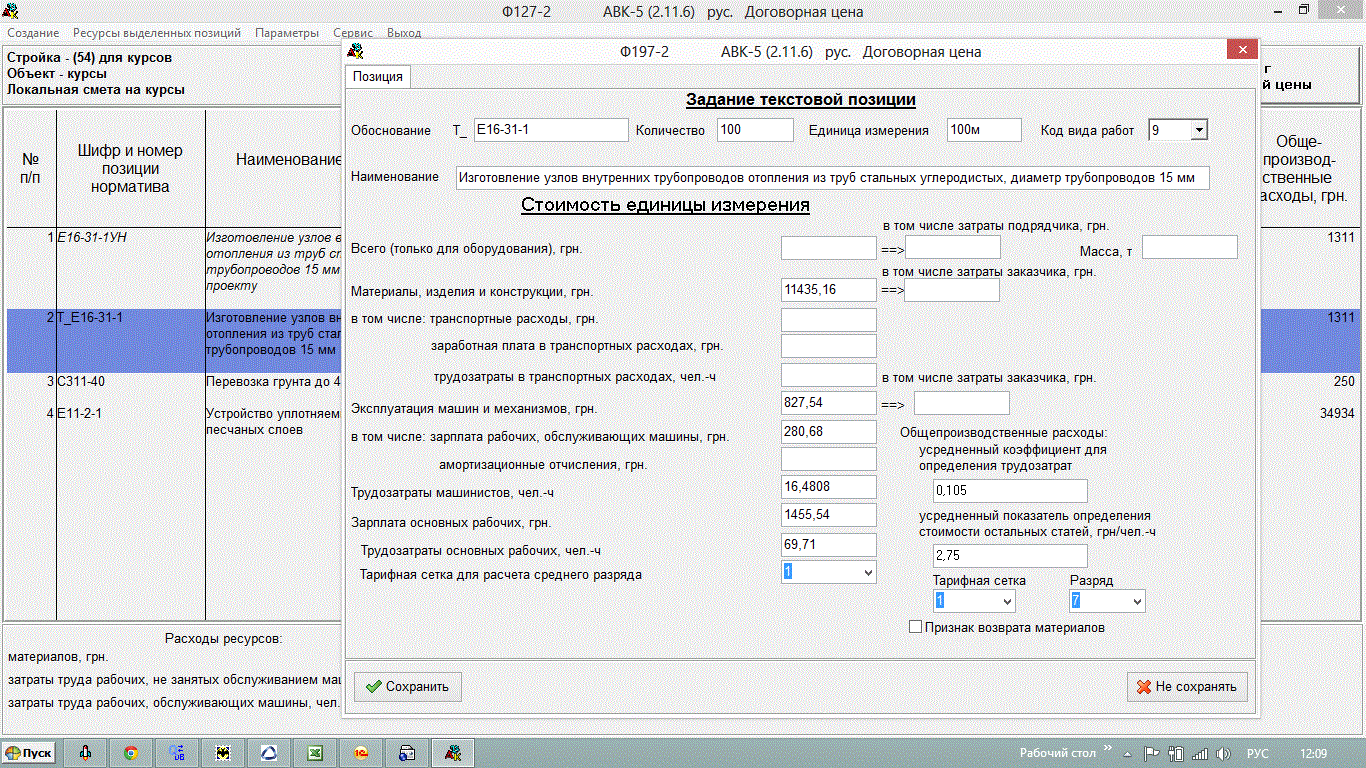

через текстовую позицию все прекрасно получитсяWink

ОПР через текстовую начисляется нормально, надо правильный показатель просто выбрать

наверное говорили те, кто АВК и в глаза не видали?
на картинке видно, что ОПР насчитывается
