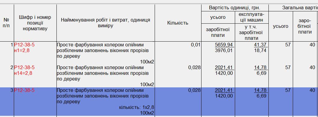

Тема виникла в мінічаті і розвинулась до цілої полеміки. хоча кінцевий варіант однаковий.
суть така - пофарбування вікон або дверей. оформлення обєму роботи читаєм Техчастину до 12 збірника Малярні роботи п. 1.3.8 та таблиця 9.
площа вікна 1 м2, кількість рам -2, коефіцієнт до площі заповнень -2.8
п.с. прошу адміністрацію не використовувати адмінресурсSmile
[32.94]

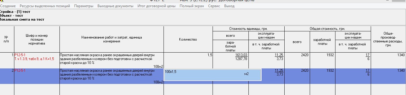

Имхо, проще указывать подробней причину в обосновании.
но я просто брал объем, без уточнения размера рам и прочего.
а первой строке стоит Н14=1,5 и пояснение в обосновании( только вместо Т.ч 1.3.9, табл.9, а.1 К=1,5, надо читать Т.ч 1.3.8, табл.9, п.1 К=1,5)
во второй строке увеличен объем напрямую
[67.49]

кстати, опять таки Имхо, Н1 дает увеличение всех параметров, но не увеличивает кол-во объема. т.е. та ситуация, когда стоимость увеличена, но непонятно почему
Если применить Н14, то поменяется объем в поле "количество" и будет равен 2,8м2
Это неправильно, т.к. объем окна =1м2.
Точно также многие применяют Н14 к стяжкам, когда добавляют толщину.
КРУ-шники считают изменение объемов приписками, когда видят площадь пола вместо 80м2 -400м2.
Приходится вдалбливать, что это не так, показывать техчасти....все бесполезная трата нервов.
Мое мнение (и так делаю всегда) -оставить объем как есть, а умножить норму на К=2,8, т.е. Н1
