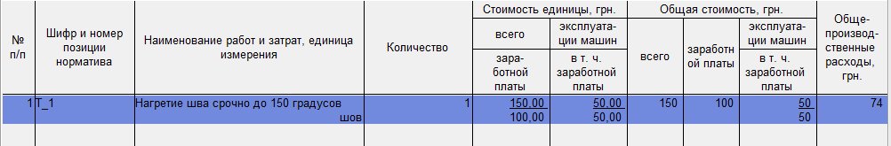

Какая расценка на нагретие шва труб до 150 градусов. Срочно!!!!!!!!!!!!! пожалуста
примерно так, шутка конечно ))
[36.71]
Воля
Шутка это приятно! Но мне не до шуток - полный завал
в каждой шутке, доля правды...
воспользуйтесь текстовой позицией
