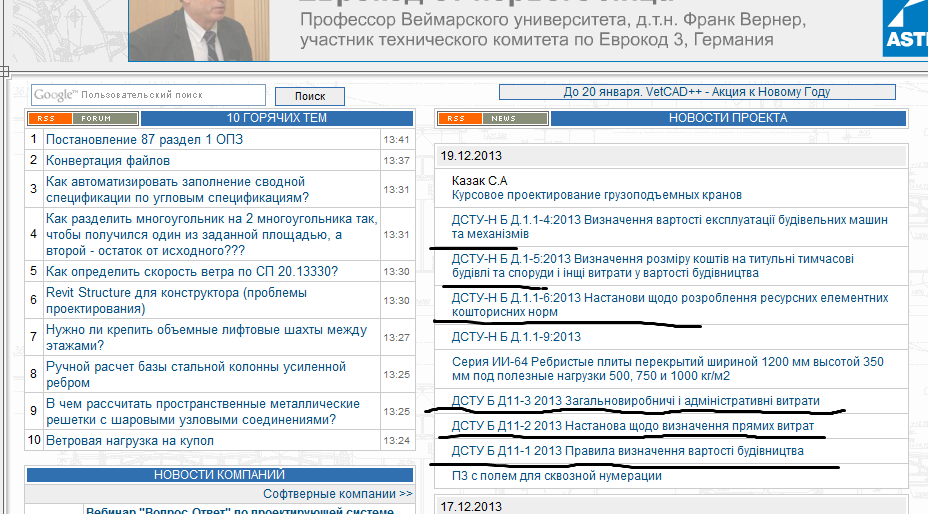

кому цікаво буде http://dwg.ru/
http://dwg.ru/dnl...
і так далі..
але вже кажуть що зміни готуються....
Антициклон
надо быстрей качать пока не удалили)))074-q

там треба закачати всі ДСТУ. а те що Вас цікавить в ДСТУ-Н Б.Д.1.1-3:2013 Додаток Е та Д
