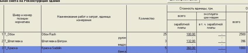

Типа так?

ezhina
Да , именно так, насколько я понимаю, заказчик бюджетная организация, потребовали,чтобы материалы были вынесены в отдельную смету, а я никак не могу найти такую форму

Типа так?
А как можно сделать такую форму как у вас на картинке. Я никогда не сталкивалась, но интересно для общего развития Smile
"Создать текстовую позицию"
Я бы сделал так:
1. Создал в ворде ИВР.
2. Ч-з программу "Пользовательские фрагменты" (Рус, Укр- в теме шара) конвертнул ИВР в ТХТ.
3. Ввел ТХТ в АВК и на уровне ЛС -"Вставить группу строк из текстового файла"
Все!!!
- создалась смета из одних только материалов.
