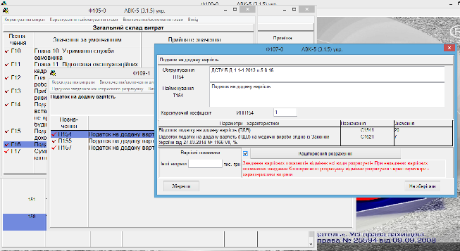

Stizko,
1. Вы не сказали о каком налоге идет речь по итогу ССР, их много.
2. Здесь же (см. меню форума)"АВК5 в вопросах и ответах" найдете -как в главе (15 или 16) ССР настроить "Сметный расчет" (там есть подробный пример неучета НДС на определенную затрату в теме "Как учесть материалы Заказчика, не плательщика НДС" с картинками).

Stizko написал(а):
Спасибо! Посмотрел но это немного не то! Там речь идёт про "материалы заказчика" ...
Это тоже самое, только нужно выбирать не материалы, а "Технадзор" и т.п., т.е. параметры той затраты, которая не должна облагаться тем или иным налогом.

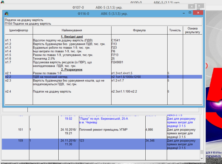

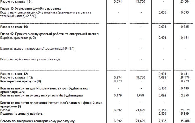

Объясню по пунктам!)))
Администрация района является заказчиком, но она на прямую заключает договор с техническим надзором на № суму ( с этой самой суммы Технадзор после выполнения своих обязательств по договору он сам решит платить ему налоги или нет), а мне как подрядчику необходимо набрать ДЦ по дефектному акту, но в тоже время что бы Администрация района видела сколько всего им необходимо денег выделить на тот или иной объект ремонта, нужно видеть что-то типа сводного сметного, куда войдут и мои затраты (по ДЦ) и затраты технодзора (но затраты технадзора без налогов).
Если просто выводить Сводный то он автоматом накручивает налог на технодзор и приходится в ручную пересчитывать... (((
Кстати мне сказали ставить 2,1 % на технадзор 3 ( инвесторской нет есть только дефектный акт по которому сразу набирается ДЦ, но я понимаю что это немного не правильно!)

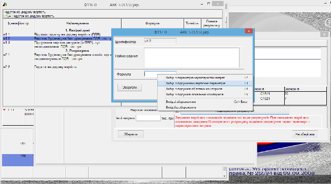

Руссо
порахувати ПДВ на техн. нагляд, і в главі Г-16 (ПДВ) ввести вручну суму ПДВ за міносом вирахуваної.

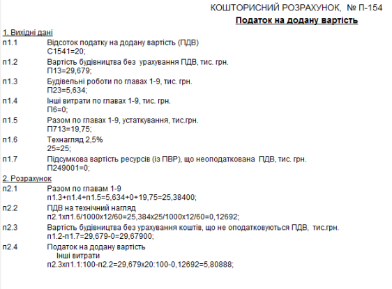

Kholodny
Если Администрация (Заказчик) заключает договор на прямую с ТН то как эти затраты могут быть отражены у Вас в ДЦ?
в пункте п2.2 расчета, я бы не писал НДС на технадзор, я бы написал Стоимость технадзора и убрал бы концовку х12/60
а концовку сделал бы так
п2.4 = п2.3-п2.2хп1.1:100
а то как то замысловато у Вас получилось
Я бы тоже так не писал, если б присутствовали идентификаторы "затраты на технадзор, авторский, проектно... и.т.д", но шото Б.Н. как пообещал подумать так и думает.
я не это имел ввиду.
зачем показывать НДС на технадзор, а потом его отнимать от общего НДСа?
ведь можно просто стоимость отнять от конечного результата и потом насчитать НДС.
результат одинаков, но имхо, расчеты должны быть максимально простыми
