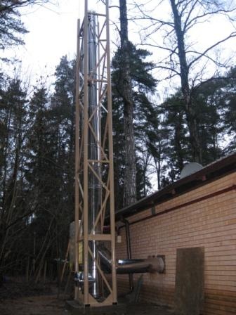

Добрий день. Стикнувся з проблемою по підбору розцінки. Встановлювали 2 твердопаливних котла і димоходну трубу. Орієнтовно 5 чоловік 2 тиждні танцювали біля тої труби. Не можу підібрати розцінку яка би передбачала хоча би близькі до дійсьних трудовитрати. Труба збірна із нержавіючої сталі ф400/460. Довжина 14 м (без урахування фітингів). Можливо хтось стикався і щось можете підсказати?

трубу прокладали 1 день, її довго збирали і монтували на металеву конструкцію. Вона виглядає десь так як на фото тільки раза в два більша

[61.81]

я конечно извиняюсь, но судя по фотке, у вас должна получиться смета на несколько десятков позиций ... и думаю вполне реально получить нужную цифру трудозатрат ...

Да там все погано, уже з мысяць не можемо погодити кошторис на вик роботи. По факту було змонтовано 2 труби "версия-люкс" Проводилась реконструкція опалення підприємства. одну трубу (12 м) демонтували разом з котлом і обвязкою, розібрали і перенесли в іньшу котельню, повторно змонтували. В приміщенні звідки демонтували все встановили 2 потужніші котли з такою ж трубою (14 м). І от воюемо. Мені пропонують ту трубу закривати як півітряпровод чи як металеву отрубу в 9 збірнику все в тонах, а та труба 150 кг макса, але гемору чимало було при монтажі. Я взяв Е20-3-2 доя прокладання і е20-24-3 (к-сть елементів взяв з накладної без хомутів кріплень і т.д.) для збору труби докупи. Не вірно трохи але чогось більше схожого за описом робіт я не знайшов. Найгірше що немає договірної ціни, домовлялись шефи про роботи, а зараз коли вже роботи виконані чогось фудболять нас розраховувати. І ось так от футболюся, роблю акт, даю їх кошториснику. вона ріже до установок шефа, я знову збільшою до цікавої суми і відправляю, вона знову ріже. Ось такий от триндець((((
