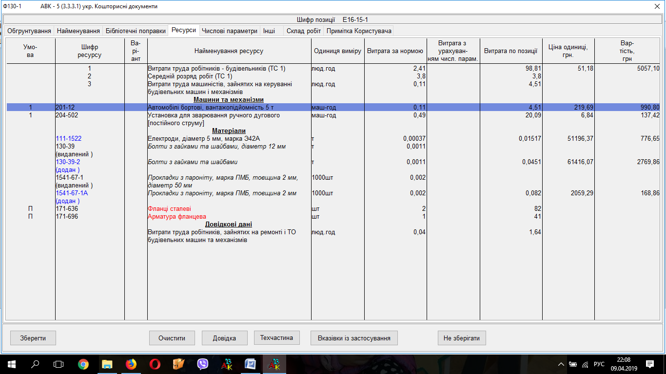

Добрый вечер!!! Подскажите пожалуйста как в АВК количество материалов округлить внутри расценки до одного, двух знаков после запятой.. Когда материал выношу как самостоятельную расценку все получается с помощью R... а вот в внутри расценки никак....

разрабатывайте свою норму, утверждайте ее и работайте.
Всередині розцінки це можна зробити тільки міняючи витрату за нормою: тобто "витрату по позиції", заокруглену до необхідної Вам кількості знаків, ділите на кількість по кошторису і проставляєте в графі "витрати за нормою" з максимальною кількістю знаків після коми

в стандартных нормах так делать нельзя, это нарушение.
так можно сделать, если создать индивидуальную норму и согласовать ее.

Розробити свою норму це всі зрозіміло... Я чомусь думала, що розробниками така фукція передбачена... Для бухгалтерії дуже не зручно списувати матеріали з 5-ма знаками після коми... Це ж все-таки державний об"єкт... На кожну роботу не створиш індивідуальну розцінку... Всім дякую за допомогу...

В підсистемі "Підрядник" в графі ВИТРАТА по ПОЗИЦІЇ ( норма/факт ) можна проставляти фактичну кількість виробів, чи матеріалів. Якщо вони враховуються поштучно і Вам потрібно заокруглити до цілого значення: наприклад дюбелі, чи коробки і т.п. Так що розробниками АВК 5 все передбачено

І коли бухгалтер приносить звіт і в ньому на залишку залишається 0,00009 кг шпаклівки, чи 0,038 шт дюбелів. І таких позицій обмаль.. Тому я запитала чи можна наперед вже з заоруглення відкоригувати відразу всі розцінки... Не створюючи наділі лишньої роботи і собі і бухгалтеру..
