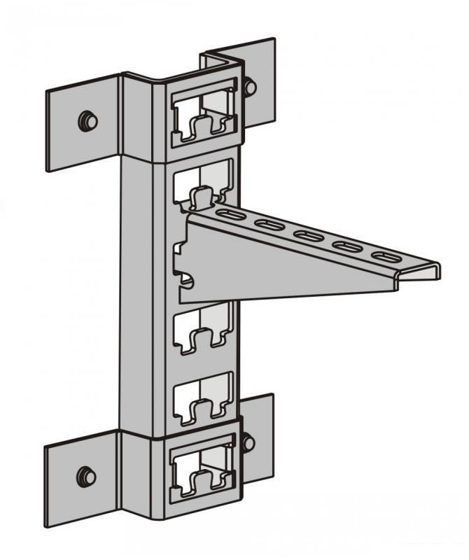

Помогите пжлст найти норму для монтажа металлических стоек и полок при прокладке КЛ в кабельном колодце.
Строительство, монтаж, НЕ ремонт, бюджет.
Вот таких:
Dasha Fed приєднав зображення:
[85.25]
denoksa
Посмотрите М10-891-8
Или выбрать из М8-152-...
denoksa
М8 - наверно лучше
DenNNI
