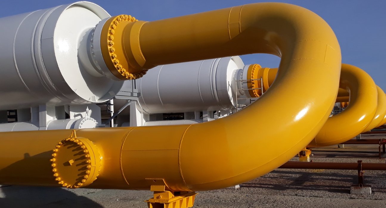

Здравствуйте,подскажите пожалуйста:новое строительство,инвесторка, Заказчик указал грунтовку и окраску металла сигмафаст278 сигмадур550. что ближе по нормам,кто-то может проходил экспертизу, как учесть работу правильно? Е13-19..13-30-смотрю

це обладнання якраз пофарбовано системою яку ви описали

По УТГ при новом строительсте идет сначала подготовка поверхностей Е13-44-6, Е13-44-9, Е13-45-.., потом нанесение 2 слоев грунта , например Е13-16-9 и одного слоя верхнего покрытия, например Е13-26-1. Вся последовательность подготовки поверхностей и нанесения слоев покрытия описывается в технологической карте нанесения в соответствии с ДСТУ ISO 12944-5:2019.

спасибо.да,беру подготовку до ступеня очистки не гірше Sa 2,5 (піскоструменева очистка)13-44-6 и обеспыливание(-9). и ранее брала 13-16-6, 13-26-6,т.к. были заложены гф и пф сначала, заменила ресурсы,но замечание пришло, что система на базе Фарби ПФ та грунту ГФ021 не забезпечуює антикорозійний захист, який відповідає системному номеру А3 ДСТУ ISO 12944:3-2015, а точніше вже С3 ДСТУ ISO 12944:3-2019. вот и думаю,как сделать правильно. а е13-45-брать обязательно? и как выбрать в данном случае(бензин,уайт-спирит,этспирт?)

Смотрите сами, но требования для Sa2,5 "До пескоструйной обработки поверхность металлоконструкций должна быть обезжирена и удален весь выброс металла из сварных швов при оплавлении". Что касаемо выбора обезжиривания, то правильнее будет обработка растворителем к покрытию, но если не пропустят, то берите спирт, он обеспечивает лучшее удаление жировых пятен.

уайт спірітом і бензином не можна знежирювати бо вони залишають масляне пятно. можна розчинником типу Р4 або ж такого типу. спиртом трохи задороге задоволення знежирювати.
