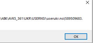

iona43
Сегодня после переноса материалов региона в НСИ выдает ошибку со ссылкой на НСи . Такое чувство что там минное поле и ошибки все новые
iona43 приєднав зображення:
[12.37]
1. пример накладной, которую пытаетесь внести в ексель
2. пример такого файла ексель
3. модель региона
4. стройку в которой это все делаете
это все через дилера отошлите разработчикам, с Вашими пояснениями
