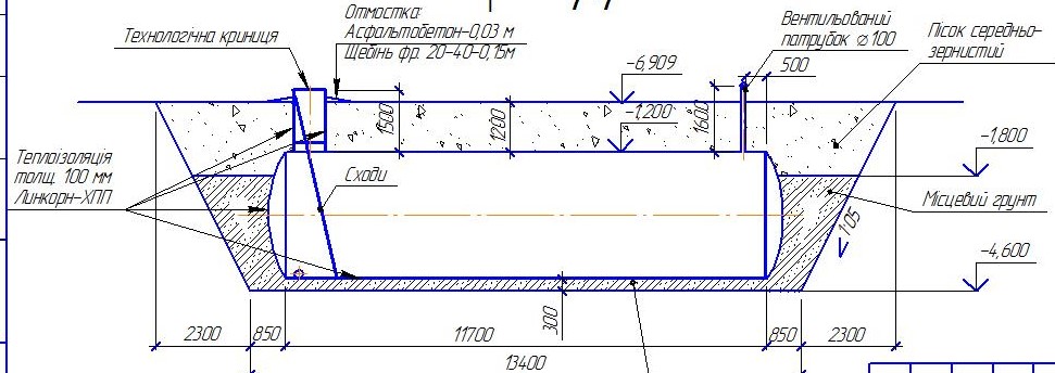

Доброго дня. По проекту в котлован необхідно змонтувати два пожежних резервуари для зберігання води об'ємом 90м3 кожний (див.вкладення). Приблизна вага одного 5,3 т. Допоможіть підібрати розцінку саме на монтаж - по факту просто опускання до проектної відмітки з подальшою засипкою грунтом.

М38-1-9 з коефіцієнтом по масі.
але проект трохи дивний.
1. цей резервуар з часом спливе, бо потрібно фундамент під нього і хомути.
2. відмостка з асфальту. хто буде заради 0,2м3 бавитись з асфальтом. можна купити холодний, але він дорогий. ну не простіше дати з приготуванням бетону 0,2м3..
3. на даний час ми не користуємося "розцінками", норми наше все
Дякую за "норму". Подивлюсь.
1. Я не проектант, але трохи не розумію, чому він спливе? Яка сила його почне виштовхувати?
2. Проектом передбачені під'їздні дороги з асфальтобетону, тому асфальт не це проблема. Дякую. Просто це креслення вирване з контексту, тому Вам так здалось :)
3. Суть не змінилась, Ви мене все одно зрозуміли :)
грунтові води його виштовхають, перевірено практикою.
гарантії що 40 протягом терміну його експлуатації він стояти пустим, або заповненим умовно на 50% не буде ніхто не дасть.
