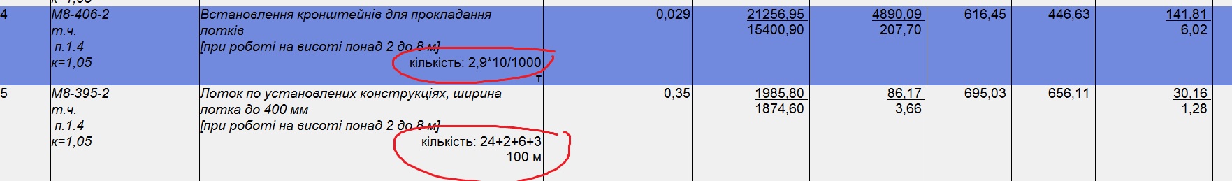

здравствуйте. пользуюсь авк-5 вер 2.10.0 и столкнулся с такой проблемой: при создании позиции, общая сумма позиции не соответствует сумме в ресурсах этой же позиции.. и разница довольно не маленькая.... скриншот прилагается. оно так и должно быть или проблема с программой? объясните пжл.

Программа лицензионная? Если да звоните разработчикам.
Shsv
дело все таки в проге?
если программа не лицензионная, то да
если лицензионная, то к дилеру обратитесь, стройку можно так же прикрепить посмотреть
это работает защита, увеличивает стоимость на 15%

Возможно антивирус шалит. Внесите прогу в доверенную зону антивируса, всю папку АВК.

стоял раньше аваст, теперь поставил нод. раньше такое было и сейчас началось.... прикол в том что даже економика пропускает сметы с таким увеличением.
добавьте папку с АВК в доверенную зону антивиуса(в исключения). АВК работает напрямую с памятью компютера, а антивирусам это не нравится и они(антивирусы) могут блокировать

как сказал выше Valentin, такое как правило есть в не лицензионной программе. Работает защита
