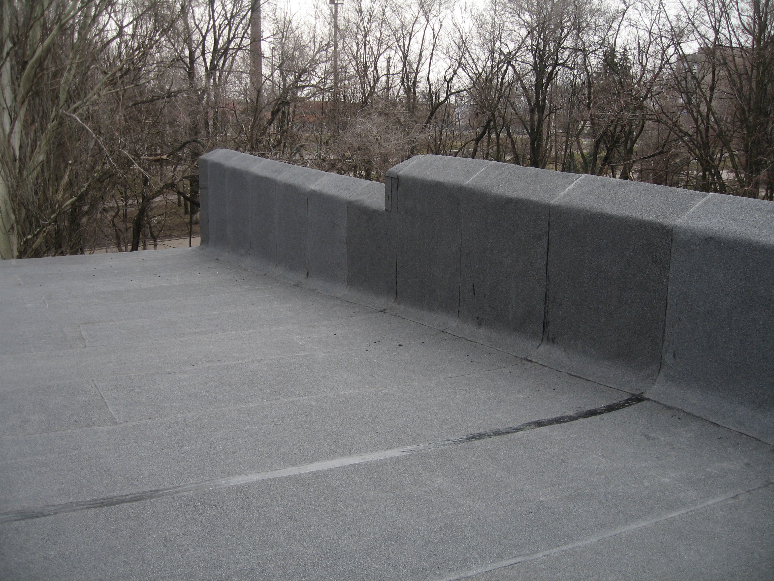

Вибачте, али ви не праві. Цей ролік - про облаштування нової гідроізоляції. Праймер/грунтовка бітумна, використовується, ТІЛЬКИ у випадках, коли є необхідність забезпечити найкращу адгезію бітумного матеріала (рубероїда) з цементно-пісчаною основою. У випадках, коли є старий шар рубероїда, смола, якщо на поверхні немає стеклохолста - праймер НЕ ВИКОРИСТОВУЄТЬСЯ !!!!!!!!!!!!!!!!!! Бо адгезія зі старим покриттям буде доброю. Праймер пхають щоб "втюхати", або списати гроші на бюджеті !!!!
Десь так !!!
minasa приєднав зображення:
[4.14]
minasa
Ирина Анатольевна, во всех! Так по технологии нужно. И баста52
Ирина Анатольевна, запитала№7: "В каком случае не наносится Праймер..."
Ваша відповідь: "во всех!"
Шось не збігається !!!!!!! Grin Grin Grin
minasa
Упсс. Недостатки работы с телефона. Во всех случаях наносится.
НІ. Я вже писав, про це. 20 років досвіду та роботи на будь-яких дахах та покрівлях. Ото десь так !!!!!!!!!!!!!!!!!!!!!!!
