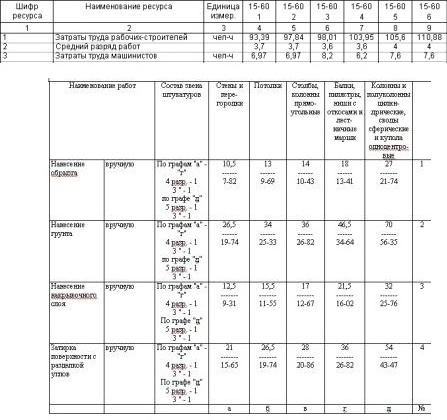

а касаемо состава звена, давайте посмотрим...
первый это из РЕСН штукатурка стен , второй это ЕНиР, тоже самое.
когда появились РЕСН, разница межу ними и ЕНиРами по ч/часам была 1,3-1,4.
в таблице ЕНиРа видно, сколько рабочих и с каким разрядом надо, что бы сделать работу объемом в 100 м2.
если сложим время всего цикла и сравним с нормой РЕСНа, то где то в 1,3 и будет разница по ч/часам.
