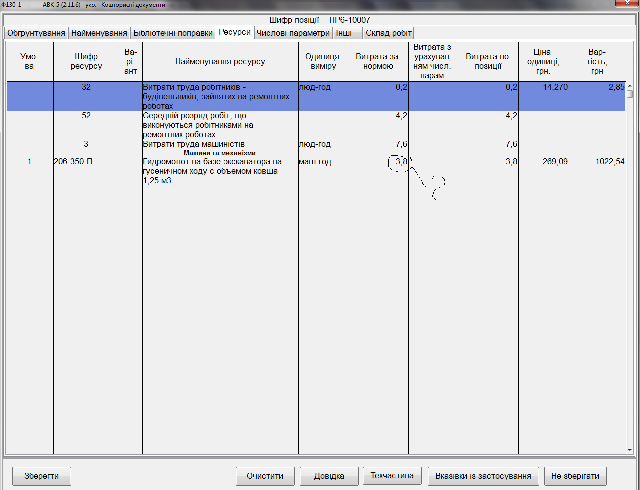

давайте опишемо хто які і де найшов помилки в розцінках (а може помилки то нема просто якась не логічна ситуація, допоможемо розібратися)
от наприклад, Збірник Мінпромполітики ПР6-10007 (всі наступні подібні) Руйнування масивів бетонних гідромолотом з енергією одиничного удару до 9,0 кдж
ну як гідромолот подібний http://ukrtehsnab...-4000.html із завдає 600 ударів за хвилину буде руйнувати 1 м3 бетону (не залізобетону) за 3,8 години або 228 хвилини завдавши 600х228=136800 ударів
може там мало бути 0,38 чи 0,038 години. або одиниця виміру не 1м3 а 10 чи 100м3.
