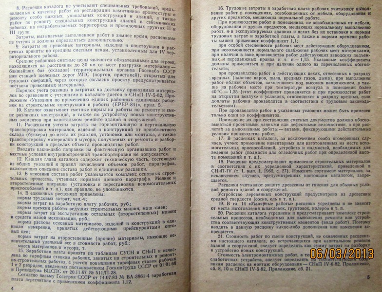

у меня есть ЕРКУЕР от 86 года.
там написано
16. Трудовые затраты и заработная плата рабочих учитывают выполнение работ в помещениях освобожденных от мебели, оборудования и других предметов, мешающих нормальной работе.
При производстве работ в помещениях не освобожденных от мебели, оборудования и других предметов...к нормам трудовых затрат и зарплаты, а также к нормам работы механизмов применяют коэф.1,1
при особой стесненности(оборудование, действующие заводские подъемники и передвижные краны) 1,15
там написано
мені здається що там просто випадково викинули заперечення - "НЕ" і получилось звільнених
якби було "не звільних" тоді получається логічно - замовник не зміг повиносити меблі або складне обладнання на фундаментах, тому підрядник акуратно все виносить або на час ремонту консервує і тоді заслужено получає 1,2
хм хоча єще коефіцієнт 1,3 ніби для не звільнених. хтось скаже номер Ціноутворення де писали розяснення на цю тему. цікаво почитати. що таке експлуатовані і ні. вся проблема получається в трактуванні цього терміну
а можна ще скан цього тексту в ЕРКУЕРі?
Змінено: MarikBig, March 06 2013 05:57
примерно так
[241.41]

ЕРКУЕР 1989 года издания в нормах и ценах 1984 года. Общая часть, пункт 19 : Нормы учитывают нормальные условия производства при ремонте зданий, освобожденных от проживающих в них лиц, эксплуатирующих организаций, мебели и других предметов, наличии достаточных приобъектных площадок, среднем уровне строительной техники и интенсивности труда рабочих соответтсвующей квалификации Влияние специфических условий производства работ, предусмотренных проектом капитального ремонта, на нормативные показатели, содержащиеся в таблицах, учитывается коэффициентами, указанными в техчастях глав каталога, а ткаже к-тами к нормам затрат труда, заработной платы и нормам эксплуатации машин (включая з/п рабочих, обслуживающих машины), приведенными в приложении 1.
Приложение 1,
п.1 Производство работ в эксплуатируемых зданиях и сооружениях, освобожденных от оборудования и других предмметов, мешаюих нормальноу производству работ - 1,2
п.2 :
Производство работ в эксплуатируемых зданиях и сооружениях с наличием в зоне производства работ действующего технологического оборудования (станков, установок, кранов и т.д.) или загромождающих предметов (лабораторное оборудование, мебель и т.п.) или движения транспорта по внутрицеховым путям - 1,3
подпункт 2.1. То же, при особой стесненности рабочих мест - 1,35.
додавайте скан
це мабуть найновіший ЕРКУЕР за 89/90 рік. трактування нагадує всі наступні.
і тут вже "освобожденных от оборудования "
в старішому там кома є:
При производстве работ в помещениях не освобожденных от мебели .... И в эксплуатируемых зданиях и сооружениях..
раніше було в приміщення (яких невідомо)
а потім в новому викинули першу частину речення.
Ви казали що в Цо є десь розясненя скажіть в якому
