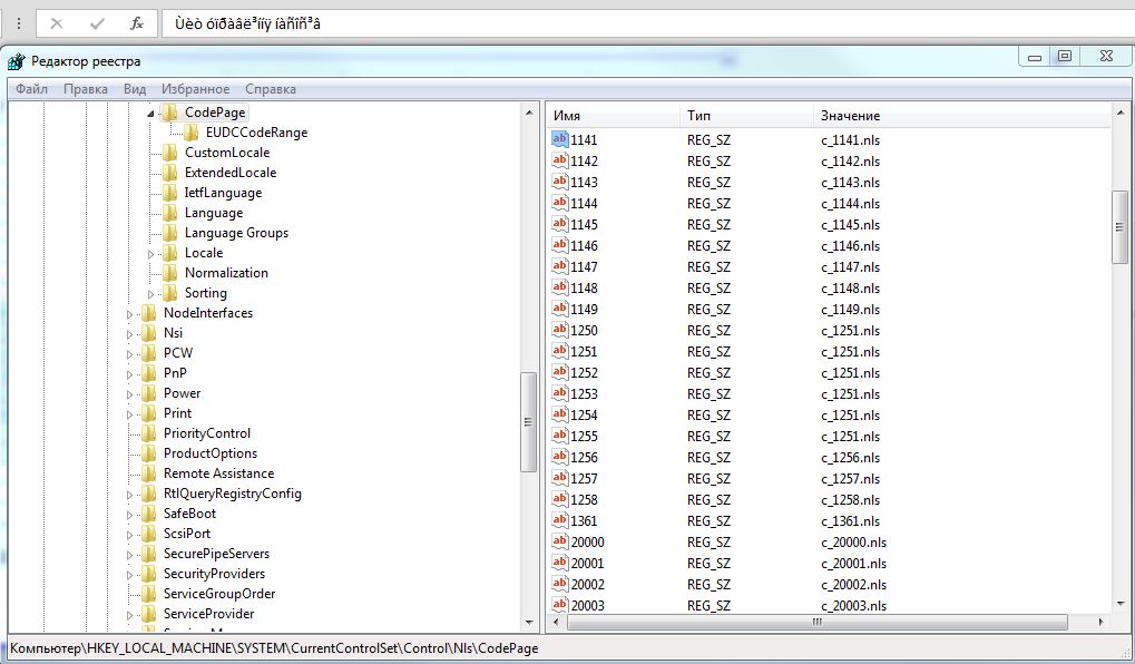

Не помогло, что я не так сделал?
Дымок приєднав зображення:
[109.38]
можно перезагрузить комп. потом попробовать
