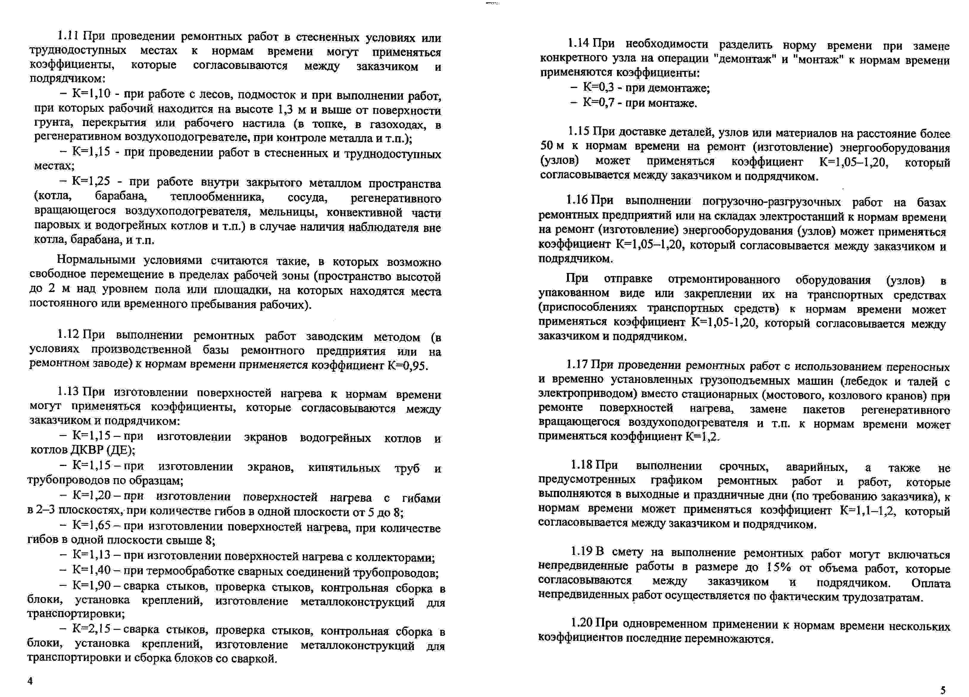

Добрый день.
Заказчик отказывается применять коэффициент к=1,25(поянения ниже), мотивируя это тем, что "когда котел открывается для замены поверхностей нагрева или трубной системы, то это уже не закрытое металом пространство". Правомочно ли это? Как защитится, учитывая, что договор уже заключен, а так же то, что такие случаи, будут и в будущем?
коэффициент согласно соу-н мпе 40.1.05.602:2005 к=1,25 при работе внутри закрытого металлом пространства, его кусочек присоединен к сообщению

Тфуты, конвертировал, не обратил внимание на размер.
