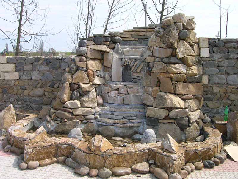

это бюджет, работы: копание ямы, монтаж вот этого вот бассейна, устройство фэм вокруг него, устройство горки из дикого камня и водопад3

а это вообще как можно расценить? хэлп! (будет типа водопадик) бюджет!
