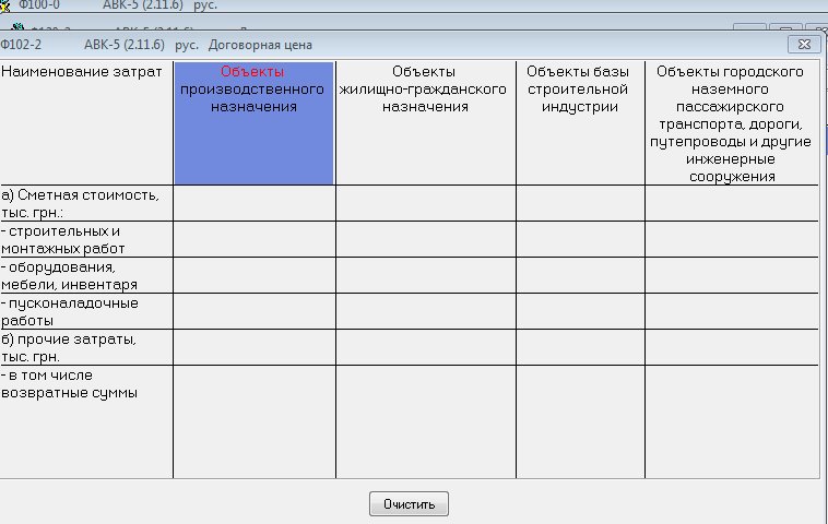

2. Пользователь должен указать, к какому виду относится проектируемое строительство.
Стать на наименование графы, соответствующей виду основного строительства--Insert
Наименование отмеченной графы окрашивается в красный цвет.
В выходном документе числа из сводного сметного расчета будут подставлены в эту графу автоматически.
Начиная с редакции 2.11.6, Сводку затрат можно очистить. Для этого предусмотрена кнопка Очистить

3. При необходимости наименование любой графы может быть отредактировано
Становимся на название графы--Enter
для сохранения жмем Ctrl+Enter

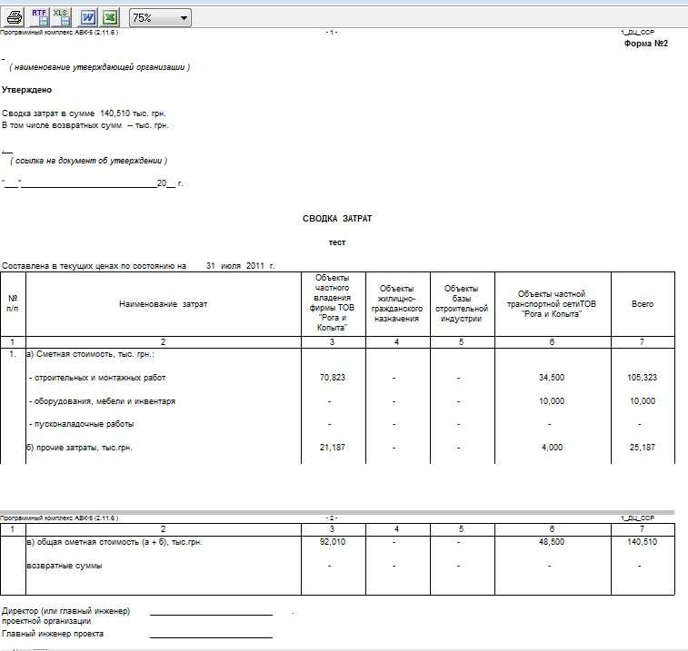

6. на печать выводится следующая форма
[59.52]
