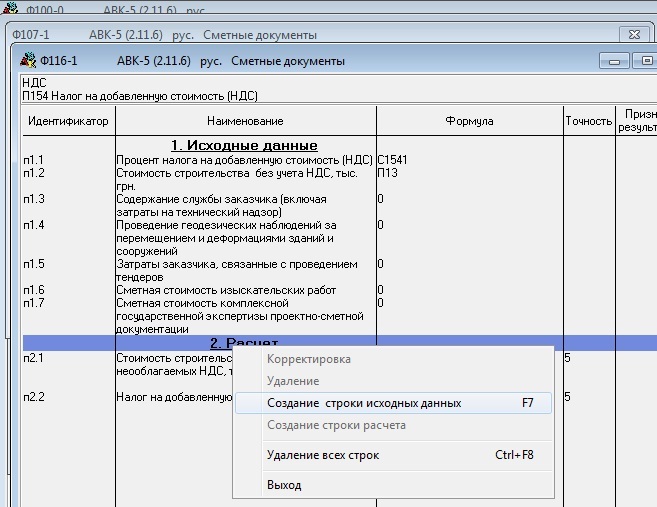

в открывшейся форме, надо создать дополнительную затрату
Становимся на строку Расчет и жмем F7
[106.11]
Стать в поле Наименование--F3
в списке затрат ищем и выбираем П28(Стоимость материалов по главам 1-9)--Сохраняемся

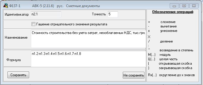

Далее, становимся на строку п2.1--Еnter
в поле формула добавляем следующую запись -п1.8 и Сохраняемся

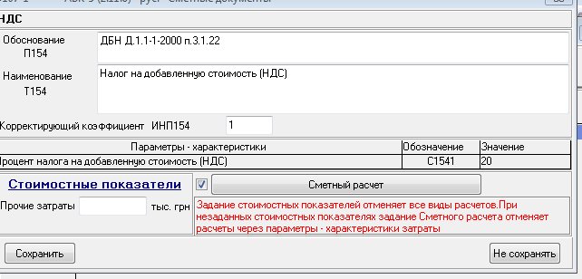

Выходим из расчета, ставим птичку и сохраняемся
[40.58]

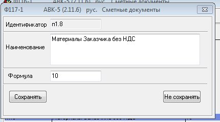

Только теперь надо ввести название, например Материалы Заказчика без НДС и поставить сумму в строке Формула.
Сумма ставится в тыс.грн
Можно вместо этого Стать в поле Наименование--F3 и выбрать из списка Затрат П26(Стоимость материалов поставки заказчика)

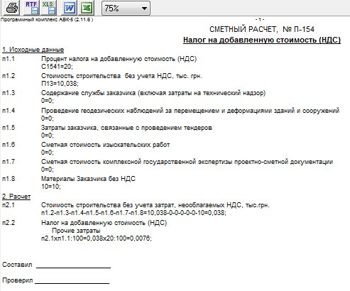

Для просмотра результата
Стоя на стройке--Alt+2--Сметные расчеты на отдельные виды затрат
[38.68]
