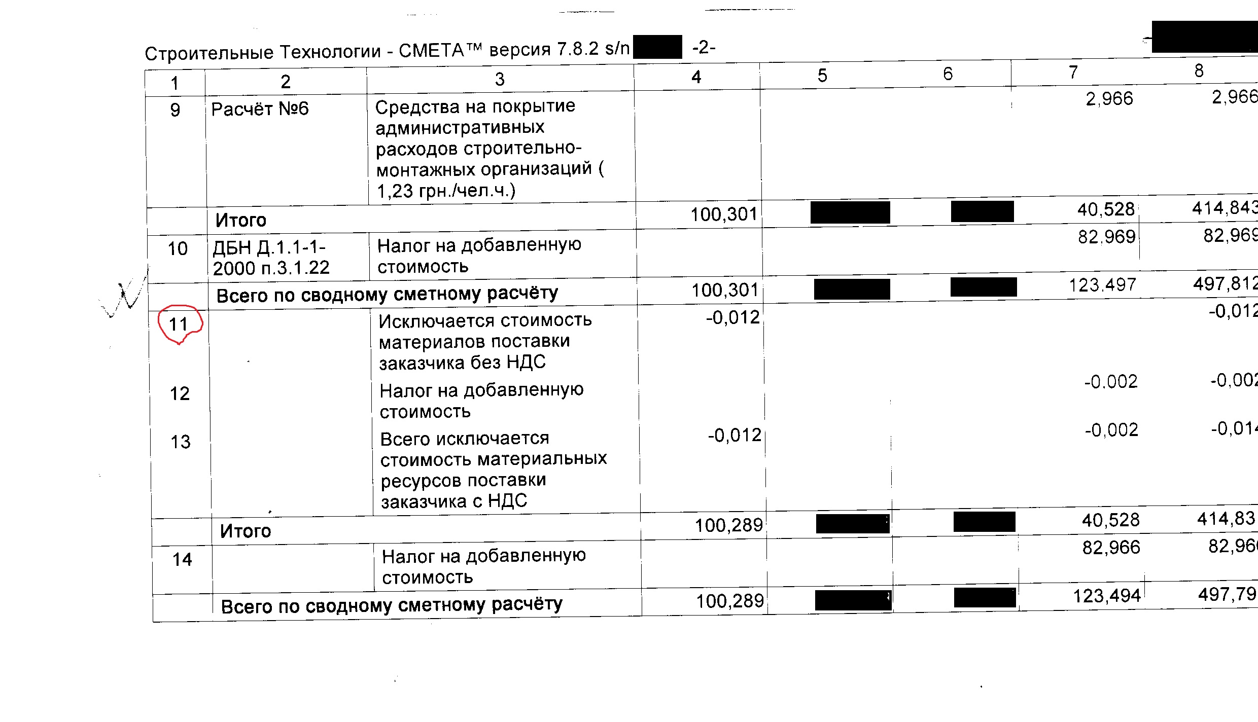

Уважаемые форумчане, кто работает в ПК "Строительные Технологии - СМЕТА" подскажите пожалуйста здесь(в прикрепленном файле) указанные возвратные суммы от демонтажа? Или все-таки материал поставки заказчика?
qwerty приєднав зображення:
[478.94]
При возвратных от демонтажа должно быть вот так: Виключається вартість матеріальних ресурсів від розбирання (демонтажу), без ПДВ, в скане поставка материалов заказчика
Посмотри ведомость ресурсов, может там электроэнергия (вода) отмечена как поставка заказчика
нет, это материал
в АВК не минусуется, а справочно указывается сумма за итогом, скорее всего не там "птичку" поставили.
спасибо всем.
qwerty, это у вас материалы заказчика.
qwerty написал(а):
нет, это материал
спасибо всем.
так как сумма маленькая, то скорее всего у Вас материал поставки заказчика - вода С142-10-2 или электроэнергия С1999-9001
Похоже на то. АВК не понимает електрику/воду заказчика, потому и справочно
У меня было такое несколько раз, составлял ИСД в СТС, в расценках на приготовление растворов в материалах есть вода (поставка заказчика)
в ИВР посмотрел, это кирпич от разборки, разобрался, ребята неправильно указали возвратные суммы.
