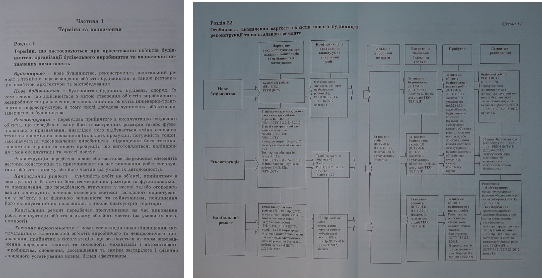

Так все же, по каким сборникам следует нормировать техническое переоборудование. Как новое строительство или как ремонт? Каким документом это регламентируется? Кто может поделиться опытом?
prepod
Пожалуйста
prepod присоединил изображение:
[588.95kB]
RiabininOS
Пожалуйста
А из какой книги вложения не подскажете?
prepod
Из этой
[194.59kB]
