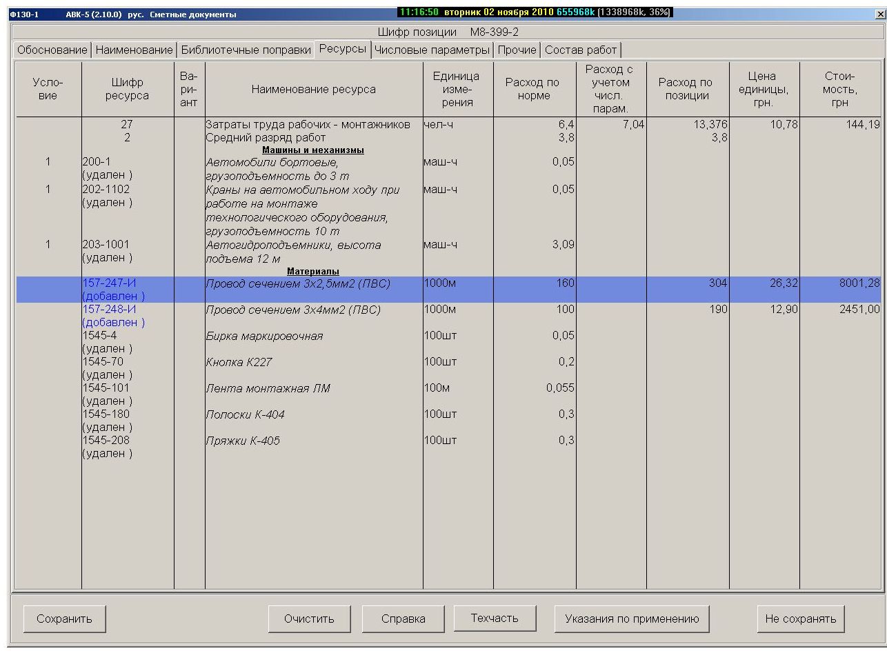

Я не сметчик, а только учусь. В АВК указываю материалы, например провод... и расход по норме 160м. АВК автоматически проставляет расход по позиции 304 м и стоимость считает уже по ней. Но я израсходовал 160м. Как мне засавить ее считать стоимость по 160м.

diler, можно показать фрагмент сметы, где идёт этот провод???
diler, что за расценка?
diler написал:
можно посмотреть в числовых парамметрах, может у вас там стоит повышающий на расход ресурсов либо у вас программа по "антикризисной" цене

вот снимок с экрана

Чуть ниже другой порвод тоже увеличивается в расходе. Я смотрю они увеличиваются на коэффициент 1,9. Где мне его убрать?
ВЕЛИКОЛЕПНЫЙ ГОША
расход по норме ставить надо примерно 0,1 для верхнего ресурса, а нижний удалить...
у вас и трудозтраты увеличиваются на этот коэф. это просто колличество в смете стоит 190м
и зачем провод ввели в расценку где его нет, нужно удалить его из расценки и показать в смете отдельной строкой

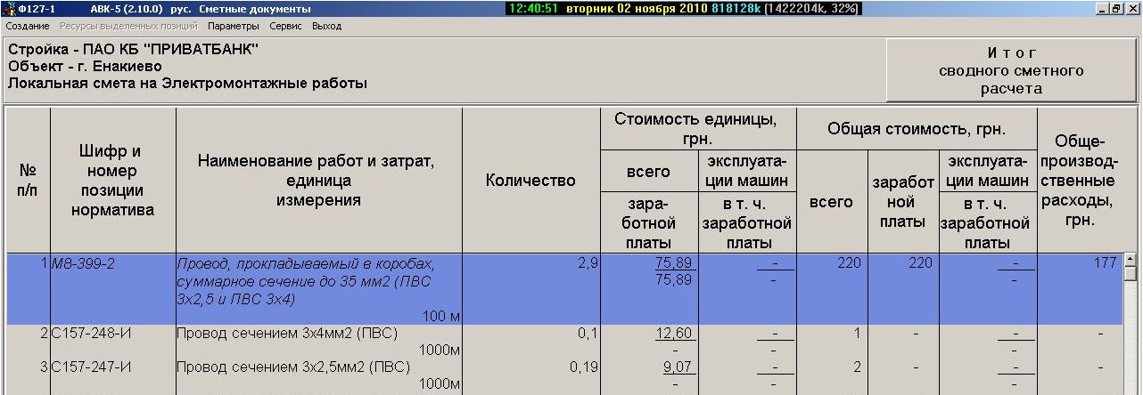

т.е. я так понимаю должен сделать вот так:

ВЕЛИКОЛЕПНЫЙ ГОША
можно и так...
нет конечно!! у вас в графе количество стоит 290 м, а вы говорите что прокладываете 160м...

т.е. я так понимаю должен сделать вот так:diler, якщо в кошторисі одиниця виміру 1000м , то і вартість кабеля повинна бути за 1000м .У вашому прикладі 0,1*12600=1260 і 0,19*9070=1723 .

СПАСИБОЧКИ ВСЕМ БОЛЬШОЕ! Действительно мир не без добрых людей.
