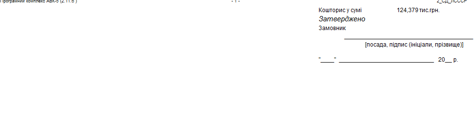

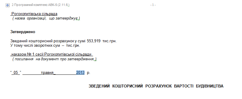

АБорис так правильно??
[11.7]
Гриф затвердження розміщується у правому верхньому кутку першого аркуша документа.
п.с. Заметил, что при сопоставлении инструкции и построении ССР, получается какаято абра-кадабра.Grin
це питання.
ага там написано що справа а там зліва.
а ще в одному кошторисі(давньому) я побачив не Затверджено а Затверджений
Получается если новое, кап., реконструкция они как бы "ЗАТВЕРДЖЕНО".
А вот текущий "ЗАТВЕРДЖУЮ".
Вобщем игра слов.
Вобщем игра слов.
хм тоді як в програмі Кошторису надати певний статус щоб писало або так або так.
Никак, форма утверждена, хоть правильно, хоть не правильно "маемо шо маемо"
ящо ми випускаєо локальний на правах Зведеного то там стоїть ЗАТВЕРДЖЕНО а пді цим посада прізвище.
[4.86]
