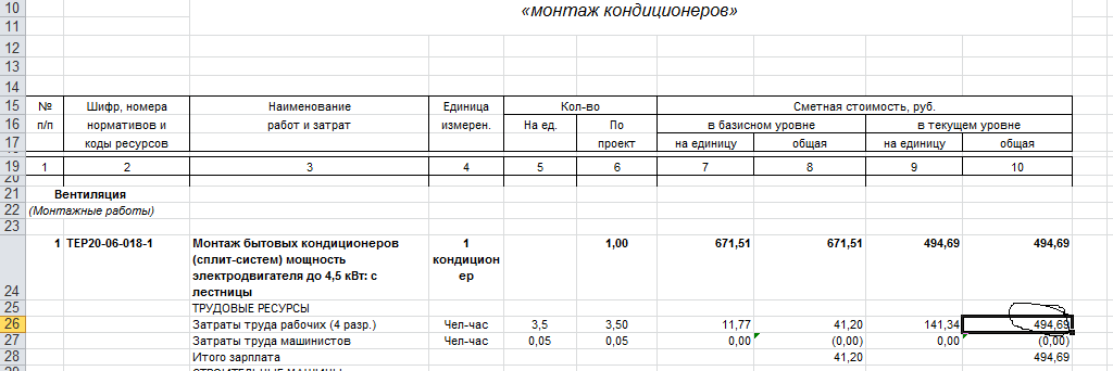

У нас же, если применить вышеизложенный гамбургер, цена установки (без дренажа, там вообще не та канализация) почти равна цене кондиционера (с НДС).
[URL=http://shot.qip.ru/00eT7V-4FaNZtdLc/]f4.s.qip.ru/FaNZtdLc.jpg[/URL]
А все потому, что нормы применены неправильно, ибо монтажом оборудования, о котором наглашает ИНПРОЕКТ, должны заниматься специалисты-монтажники, которые по своим квалификационным характеристикам не соответствуют разряду рабочих-строителей 2,6. Реальный состав работ не соответствует установке кондиционера. Реальные материалы, необходимые для монтажа, не соответствуют принятым в нормах.
Змінено: Valentin, November 12 2013 10:23
я мав на увазі 41,2 це 10 грн.
але це виявляється в базисному рівні, а в поточному це стає 494,69 руб або 123 грн. якось так
для нормально завантаженої організації мабуть це нормально.
