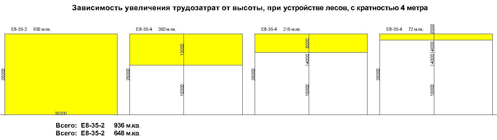

volonter написал(а):
И все-таки, как правильно? Экспертиза говорит считать по п.1
Предложу Вам эскиз.
Ведь не зря же сказано именно "На кожні наступні 4 м висоти риштувань додавати до", в других случаях она б звучала:
- ..при высоте более добавлять..
- ..леса свыше..
- ..поправка на высоту..
п.с. в всего малость натупил:
648 кв.м. это Е8-35-4

имхо, я рассуждал так...
у нас есть фасад 35х20=700м2
есть две нормы со своими трудозатратами.
по первой норме мы можем высчитать сами леса на весь фасад и их установку, но только до 16 метров
по второй трудозатраты на добавочные метры
а если бы была одна норма, которая объединяет эти две, то как бы мы считали?
(первая норма+вторая норма)* квадратура фасада=трудозатраты
так в чем разница
(первая норма*квадратура фасада)+ (вторая норма*квадратура фасада)=трудозатраты
т.е (возьмем трудозатраты из письма инпроекта)
(72,5+11,02)*7=584,64
(72,5*7)+(11,02*7)=507,5+77,14=584,64
если же разбивать до и после, то такой расклад
(5,6*72,5)+(1,4*11,02)=406+15,43=421,43
разница очевидна

Длина здания 36 м, высота 26 м, S=936м2. То, как правильно считать леса:
1) Е8-35-2 ставим 936м2, и Е8-35-4 тоже 936 м2, с коэф. 2,5 ???? - так """""рекомендує""""" ЦО і з коеф. 3 мабуть на думку ЦО повинне бути ціле число29
2) Или нужно 36х16 = 576 м2, тогда Е8-35-2=576, Е8-35-4= 576, с коэф 2,5. - "цікава" думка, чесно не зразу зміг здогадатись чому знов 576 м213
3) Прочитать можно в арифметике 4-го класса среднеобразовательной школы.
S=LxH=36x26=36x(16+4x2.5)=36x16+36x4x2.5=36x(Е8-35-2)+36x4х(Е8-35-4)x2.5 - пост №12 - от, тільки шкода 4-ий клас я перескочивFrown
4) Е8-35-2 - 936 м2, Е8-35-4 - 648 м2 пост №22 - щоб зрозуміти треба дивитись схему, найскладніший розрахунок, без коефіцієнтів23
5) запропоную свій варіант Е8-35-2 - 936 м2 +Е8-35-4 36x4=144 з к=2.5 - Е8-35-2вкладаєм 936 бо потрібні компенсувати сталеві деталі риштувань (в Е8-35-4 тільки трудомісткість) , а Е8-35-4 - 144 м2 для компенсації трудозатрат для подачі матеріалів на висоту більш ніж 16 метрів 53 (дякую pancher27 виправив)
Підрядник зацікавлений в розрахунку по методу №1, навіть більше йому допамагає ЦО.

144 *коэф. 2,5 = 360 кв.м.
(26-16)*36 = 360 кв.м.
