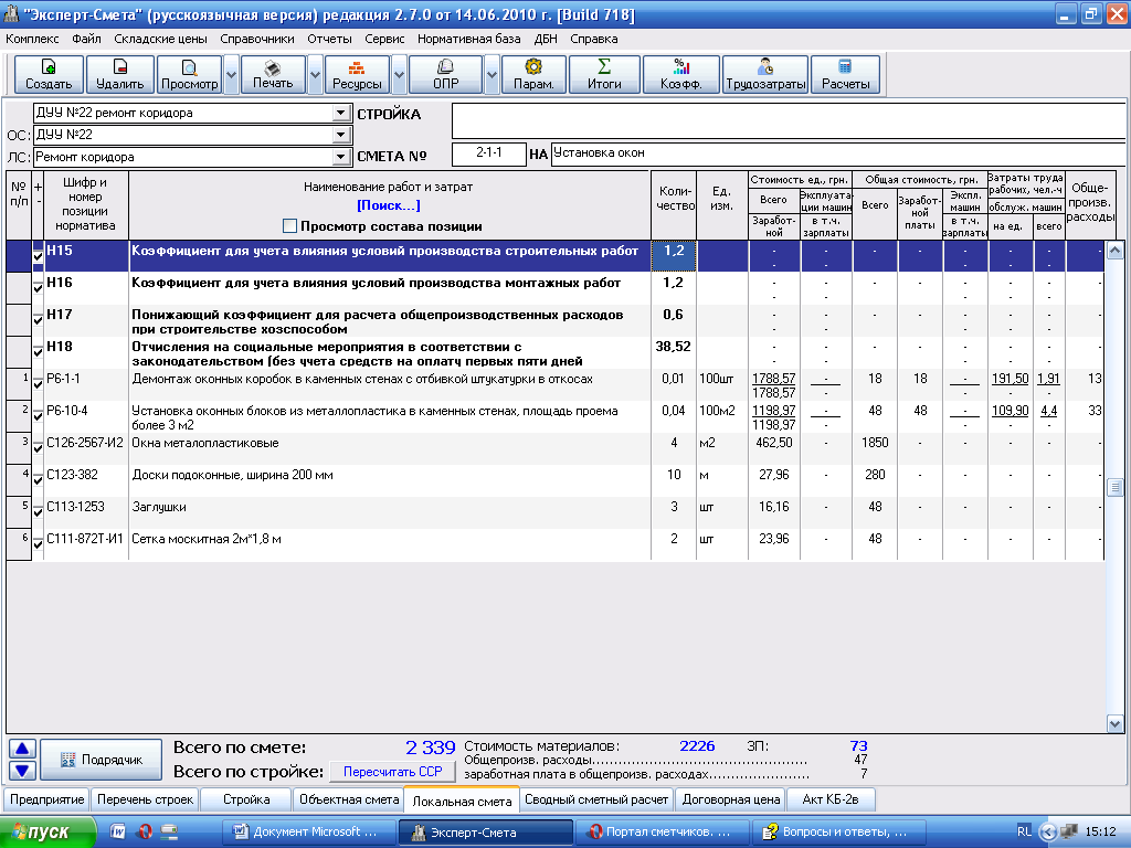

Народ опытный подскажите, небходимо списать металлопластиковыее окна, ремонт, бюджет, дело в том, что в акте на списание идет не комплектная поставка металлопластиковые окна,в акте осписании все расшифровано стеклопакет, подоконник, заглушка, соединители, москитная сетка как мне составить смету, может взять расценку на установку металлопластиковых окон ниже под расценкой вынести материал металлопластиковые окна (комплектная поставка) в м. кв сложить все цены по материалам (соединители, москитная сетка...) это будет общая цена, а в акте о списании уже будет расшировано Правильно или нет? Но тут вопрос как быть с обьемом?
можно текстовой позицией вынести все материалы
можно списать в комплекте(только определиться, что будет в комплекте например 2 пакета, сетка, отлив, подоконник+2 заглушки к нему и т.д.)
может имеет смысл позвонить в любую контору по установке окон, взять счетик с расшифровкой, что у них там идет?
может что-то не поняла, но думаю так:
1. Берете демонтаж окон - фактический объем в м2.
2. под этой расценкой перечисляете все материлы от разборки окон.
как бюджет их принимал? Скорее всего по м2, к которым прикладывалась калькулляция. Можно уламать их списать на м2 или шт.

А можно для сметы расценку по ДСТУ ЕД10-101- 1, 2 по ней окна в м.кв . Так эта норма по прежнему сидит в деревянном сборнике воспользуемся его техчастью и сделаем вывод ,что объем остекления исчисляется по площади проемов ,измерянной по наружному ободу коробок, т.е сколько м.кв окон столько и стеклопакетов(хотя по факту процентов на 15% меньше)
На установку подоконников есть своя норма Ед10-102-2 где в ресурсах есть расход на подоконные доски в п.пог.На каждый подоконник полагается 2 заглушки торцовки, это вам поштучно надо окна посчитать. На москитные сетки никаких норм нет и вешаются они очень легко если не ролетные конечно.Ставятся на каждую отк. створку, считать площади по чертежам придется.Соединительные профили, это вероятнее всмего там где окно к балконной двери присоединяется или составные окна. Только по чертежам такое посчитать или спишите все одной строчкой раскопать это не возможно, кроме соединительных профилей еще подкладочные точно есть, в случае чего за них выдадите
Еще наверняка там были отливчики наружные , это по ЕД10-102-3 и тоже есть в ресурсах расход

Ma-ri-na, может вы меня немного не так поняли, все эти работы уже давно выполнены, проблема как правильно списать материалы: стеклопакеты 4,773 кв.м., подоконники 2м*0.4м - 6шт заглушки - 12 шт, соединители - 4шт

надо установить (точнее уже установили, списать надо )

Проще всего сделать раздел "Вікна" ,примечание "Робота" расценить, примечание "Матеріали" просто вписать все материалы с накладных. Проектные институты в большинстве так и делают, причём и правильные материалы из расценок выводят.

В Акте КБ2 пишите "ОКНО......" (размер, 1к-т) = цена фактическая общая (всех составляющих), а в примечании -ссылка на накладную - номер и т.д., в которой расписаны все комплектующие поставки.
В Вашем вопросе содержится правильный ответ.
Если сложить все комплектующие в кучу, то вы получите стоимость материалов на изготовление окон. А где само изготовление? В нормах есть только установка.

немного не понятно если я беру норму установка я же устанавливаю все эти элементы Посмотрите как в программе я все материалы вынесла под норму это просто пример, или под норму лучше вынести мелталлопластиковые окна (комплектная поставка) спецификация №1 и приложить спецификацию, как будет правильней бюджет все таки
мы для бюджета в смете пишем металлопластиковое окно (комплектная поставка) и ставим просто цену за 1 м2. Цена вытекает из коммерческого предложения, которое нам делает фирма поставщик - в нем расписано сколько окон, подоконников, заглушек и т.п. туда идет , но вверху есть строки:например, всего по заказу 345 м2 конструкций на общую сумму - 272 тыс. грн. 272/345 = 788 грн за 1 м2 окна с НДС - эту сумму и ставим в смету за 1 м2 окна.
нормы предусматривают установку готового изделия, а стоимость этого изделия идет по калькуляции(если мы сами изготавливаем на собственном производстве) или по ком.предложению

Коммерческое предложение к делу не пришьешь. Только счет.
если бюджет, то почему вы не учли снятие остекленных переплетов, или выемка стекол+снятие неостекленных переплетов, либо демонтаж оконных блоков. Вы сняли только коробки, а застекленная часть зависла в воздухе. К тому же, по идее, должны получится материалы от разборки: блоки оконные, либо стекло+дрова (выход либо по факту, либо по нормам)
мы к делу пришиваем калькулляцию, которая обосновывает стоимость 1м2 окна. Бюжет. и все в порядке
