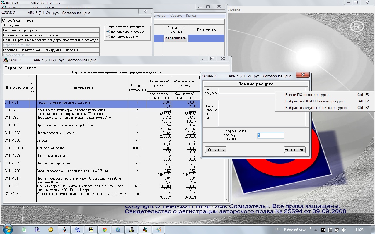

хотелось бы чтоб в авк, когда заменяешь группы ресурсов, можно было в поисковике-нси выбирать ресурс; очень неудобно, да и не всегда помнишь шифры, например, глюкнутая ивк-эксель с этим справляется, обидно за авкашку
это есть, надо правой клавишей мышки вызвать контекстное меню и выбрать соответствующий пункт
т.е сначала F6 затем Alt+F2
оч хорошая ветка форумаSmile, оказывается в АВК все естьGrin, спасибо prepod за "раствор+200", а я то как не умный раскладку вечно менял для "&"Smile

J_Franz
ksilit написал:
да, это есть ув. ksilit, я правда имел ввиду, что для замены группы ресурсов, нужно вводить сразу шифр, а вот мне бы было удобнее порыться в нси, и там выбрать, - не вбивать исключительно шифр
что то не пойму, так вот можно выбрать шифр из НСИ
