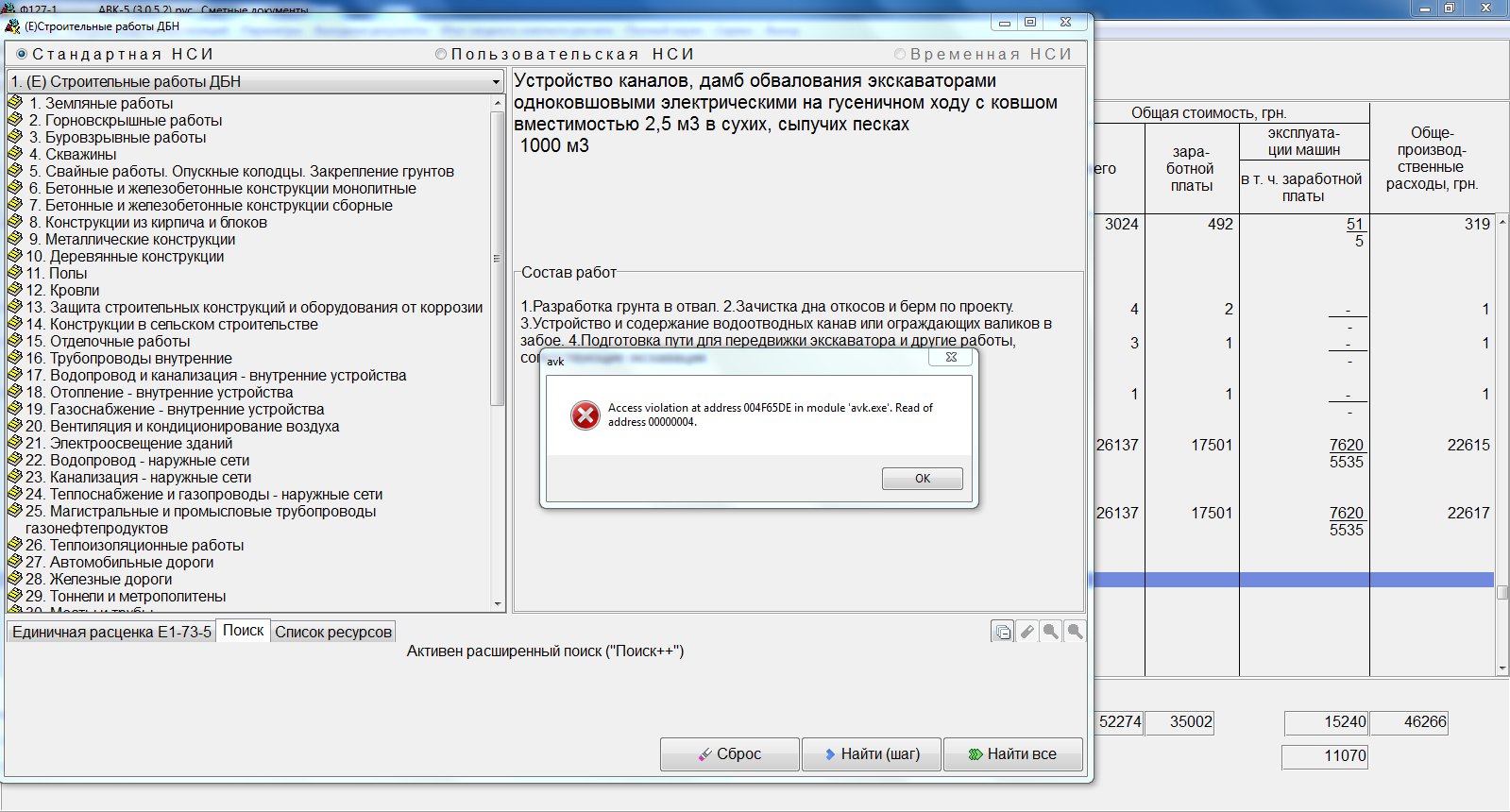

ksilit написал:
что то не пойму, так вот можно выбрать шифр из НСИ
Ув. ksilit в моем 2.11.00 такой возможности нету, у вас я вижу 2.12.00
Спасибо за разъяснение!
J_frans, это есть не только в 2.12 это и в предыдущих версияз есть, просто надо стать на наименовании ресурса, а не на его шифре, правой мышкой и высвечивается это окно, что на картинке в посте ksilit
J_Franz
Anna777 написал:
я пробовал - нету у меня этой ф-ции, может дело в том, что у меня нелицензия?
