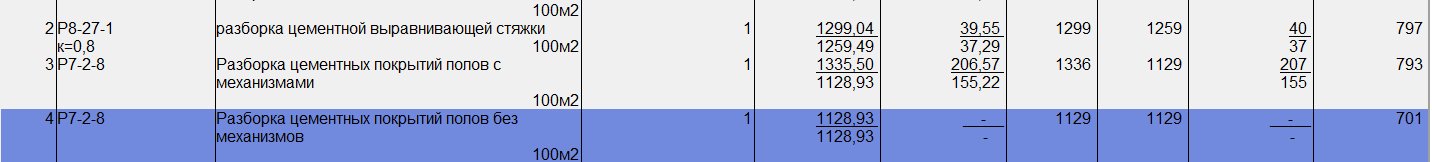

Этих крыш уже сотни сделалось, проверилось, экспертизы получены, и тд. До сего момента ни разу не заморачивался таким вопросом ни я ни один умник из побирушек. Я писал то так, то так, как бог на душу положит. По деньгам они почти одинаковы: разборка стяжки к=0,8 - 1299 грн. разборка полов с мех.= 1336, без мех= 1129 (смотри картинку)
По здравому размышлению, надо применять р8-27-1 к=0,8, потому что некак тащить на крышу компрессоры, погрузчики....
