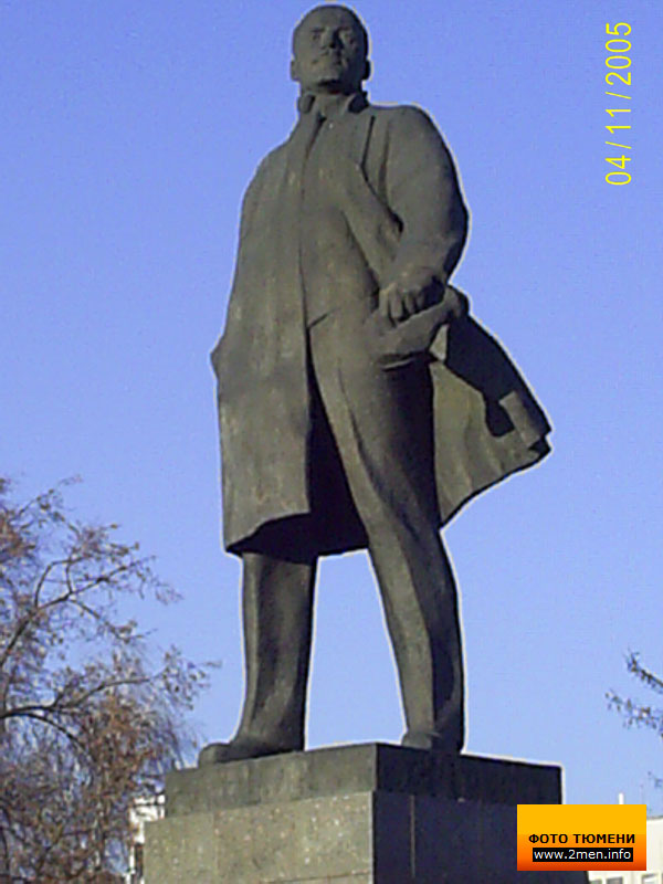

Здравствуйте, уважаемые сметчики! Первый раз столкнулась с капитальным ремонтом памятника В.И. Ленину. Подскажите, пожалуйста, какую расценку применить для масляной окраски памятника (скульптуры) и как правильно рассчитать площадь скульптуры?

Примите к сведению, что это размеры голого человека.
Если Ленин голый, то подойдет, а если в пиджаке, то надо ставить коэффициент.38

выполняли капремонт " группи могіл радяньских воїнів", тоже столкнулись с такой проблемой, нашла хоть что то в техчасти к сборникам на реставрацию В4 п.1.2.3, 1.2.4
и расценки оттуда брала В4-45-4 реставрация памятника и прим.В10-15-1 окраска памятника

wildwest, так сборники эти в прогремме в АВК есть "реставрационно-восстановительные работы" и здесь на сайте тоже. вон прямо на главной слева нормативная база реставрация, открывайте, смотрите...

prepod, а на что по вашему похожа скульптура Ленина??
у нас был правда не Ленин, а солдат, но смысл тот же... если рассматривать отдельно - голова, туловище, ноги скульптуры - думаю по отдельности вполне похоже на цилиндрические колонны... к тому же привлекали по договору для работы реставратора, он считал объем так же...
я рассказала о нашем решении такой же проблемы, а решать wildwest как она будет считать площадь ЛенинаGrin

prepod и скажите тогда еще как по вашей методе учесть то что Ленин все же не голый, а в пиджаке?Grin

wildwest, выбор как считать за вами, могу только дать еще один совет : правильность подсчетов можно будет проверить после того, как памятник покрасят, колличество использованной краски делим на расход на м2 и получаем окрашенную площадь!

делюсь результатом - ошиблась в подсчете площади на 2 м2 (в меньшую сторону) 50, путем проверки деления фактического расхода краски на расход. Anna777, prepod, спасибо Вам огромное за помощь!

Рост площади пропорционален квадрату роста линейных размеров. Следовательно если рост человека был 180 см, то, увеличенный вдвое, он будет 360см. При сохранении геометрического подобия, поверхность тела увеличится в четыре раза, объем в восемь раз. Нормальное значение Площади Поверхности Тела обычно составляет 1,73 м² для взрослых.
Новорожденный 0.25 m², Ребенок 2 года 0.5 m², Ребенок 9 лет 1.07 m², Ребенок 10 лет 1.14 m², Ребенок 12-13 лет 1.33 m² , Для мужчин 1.9 m², Для женщин 1.6 m².
вот отталкивалась от этой подсказки
prepod, и что же отличного?Grin по вашим подсчетам ошибка на 2м2 меньше, даже больше, чем площадь поверхности тела взрослого мужчины!! если памятник раза в 3-4 больше обычного человека, то погрешность 25-30%... нехило!!!
prepod, то что wildwest выбрала ваш метод подсчета еще абсолютно не говорит о том что победил здравый смысл, просто человек сделал свой выбор как ей удобнее посчитать... хорошо хоть проверила точность подсчета по моему советуGrin
а вот если бы wildwest сделала два варианта подсчетов, тогда можно было бы о чем то говорить, а так... пустой треп3
