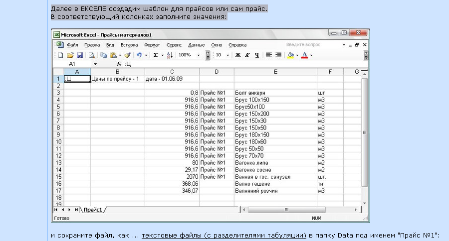

Перечень материалов очень большой, как можно вставить не перебирая сотни позиций? подскажите, пожалуйста?

Попробовала сделать сама при сохранении пишет ошибку сохранения "прайс 1.txt" может содержать возможности несовместимые с форматом "Текстовые файлы (с разделителями табуляции)". Сохранить книгу в этом формате?
нажимаю да, и потом при вводе пишет ошибку во второй строке.
Подскажите, пожалуйста что не так?
Вот файл
файл скиньте
возможная причина может быть, не настроен у Вас ввод текстовых файлов.
когда выбираете текстовый файл, есть кнопка Параметры текстового файла, в ней нужно выбрать разделители полей Табуляция

Делала все так как было написано, может у меня в самом файле что то не так распределено построчно?
:Ц Ц п
8,33 П 1 Профіль UD 27/28 (4м) шт.
у Вас ошибка, недолжно быть пустых строк, правильно вот так
:Ц Ц п
Anuta
Большое спасибо))) Все получилось)) а у меня эта ошибка выскочила из образца. СПАСИБО!!!26

Спасибо, все получилось, но один вопрос остался, я перенесла в пользовательскую СНИ, а там цены не сохранились, снова что то напутала) "Подключив смету к "Региону" и задав эти шифры -цены и наименования в сметных строках установятся автоматически." как подключить смету к региону? В пользовательской СНИ при переносе шифры, наименование, но нет цен...
стоя на стройке--Shift+0--Показатели затрат--выбираете регион--сохраняетесь

Сначала надо создать регион
Главное окно программы--Регионы--F9--присваиваем номер и название--Сохранить
затем подготовить файл(можно воспользоваться шаблоном, который сделал В.Н. Он есть на форуме АВК5)
сохранить файл как текст с разделителем табуляция
после этого, зайдя в регионы и жмем Ctrl+F2 и вводим подготовленный файл. когда выбираете текстовый файл, есть кнопка Параметры текстового файла, в ней нужно выбрать разделители полей Табуляция
Если сделали все правильно, файл цен введется нормально. если нет, то выдаст ошибку
