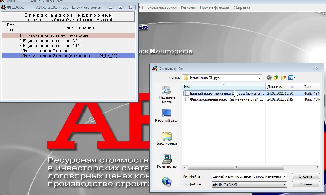

Распаковываем архив--включаем АВК--Блоки настройки--заходим--F6--выбираем папку--выбираем блок настройки--вводим под новым номером.
Повторяем по всем блокам настройки.
Переключаемся на другой язык через Прочие функции--Настройка интерфейса
повторяем все шаги по каждому блоку

#8 | Apple 03.03.2011 09:31
Все сделала, как сказано. Только в единственном блоке настройки: укр. редакция, строй-монтаж, единый налог от 24-го, такой глюк. Все остальные нормально. И только в названии, в параметрах все верно. Я просто запомнила, что у меня под вторым инсталляционным блоком настройки, единый от 24.02.
#9 | Apple 03.03.2011 09:34
[URL=http://radikal.ru/F/i045.radikal.ru/1103/06/56a002eab299.jpg.html]i045.radikal.ru/1103/06/56a002eab299t.jpg[/URL]
#10 | ksilit 03.03.2011 09:34
все нормально стало проверил только что, могу на мыло его скинуть.
вопрос возник, а не скопировали ли случайно инсталяционный блок. Другими словами точно была нажата F6 ?
